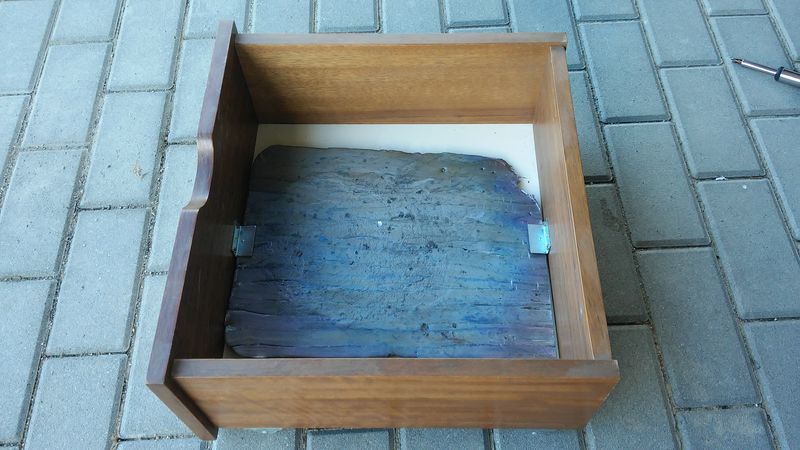

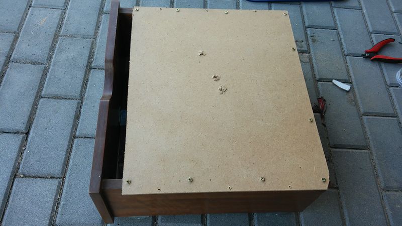

Měl jsem v práci hodně SnPb tyčového cínu, který se už používat nesmí (RoHS / LeadFree). Tak jsem je dal do plechu na pečení a na ohništi roztavil. Výslednou placku jsem připevnil na dno šuplíku. Volná místa na boku, kde už není olověný plát jsem vyložil odřezky dřeva, aby neprošla střela skrz. Přes otvor šuplíku potom přišroubit papundekl, do něj šrouby na kterých budu magnetama držet A4. Celý vnitřek potom montážní pěna. Takže je to tiché a nic nelítá. Akorát to má snad 20 kg...
