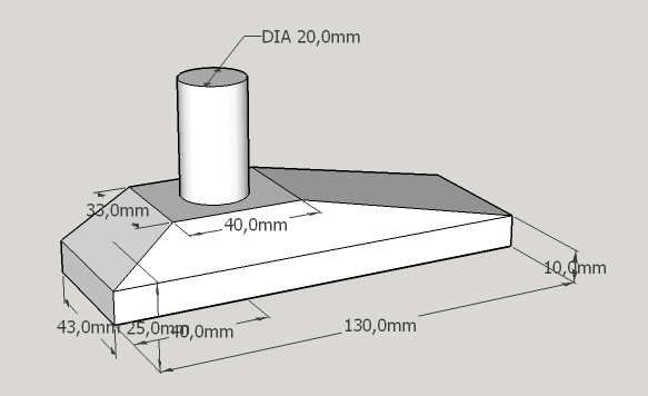

Chystám se na výrobu palmrestu pro HW100. Mám doma pěkný kousek jasanu, tak ho použiji. Co jsem zkoušel, tak celková výška palmrestu mi vyhovuje 60 mm. Nechci vrtat pažbu, tak bych zkusil použít stávající šroub. Návrh na obrázcích níže. Potřeboval bych poradit co koupit a jak docílit co nejtmavšího odstínu, jako je lepenice.
Poznámka: Tak by to mělo vypadat, v měřítku.

PříspěvekNapsal: stř 15. čer 2016 18:44:09
Tak to bych nedelal...pouzit upinaci sroub systemu / k tomu jeste jedinej / k upnuti PalmRestu.
Upinaci moment pro system do pazby bych neslucoval s up mom. podrucky.
Obe chce proste svoje /utahovaci momenty / pro optimum.
PříspěvekNapsal: stř 15. čer 2016 19:16:01
Příspěvky: 273
Rozumím tomu, že kdybych za to flintu tahal ven z kufru nebo ji nosil, tak působím přímo na železo pušky a šroub. Ale budu to mít jen opřené o ruku, tedy tlaky žádné. Jako srovnání namáhání mi připadá mnohem větší potenciál na problém v bipod šroubu v brýlích, do kterého bych mohl dát řemen. Tam teprve musí působit váha celé flinty tah na brýle.
Ono toho masa v pažbě moc není a nářadí ani zkušenosti na to, abych tam bezpečně dal dvě zářeznou matice a do nich to pak chytal, taky nemám...
PříspěvekNapsal: stř 15. čer 2016 19:48:44
Hlavnovou objimku vyndej uplne nebo aspon o krouzek.
Drevo se porad "vmackava" a meni se prubezne utahovaci momenty. Proto se dela minimalne epoxybedding .
Pokud bys chtel pouzit jeden sroub pro upnuti obeho tak bych pouzil ulozeni systemu na duralove sloupky coz u Hw nejde.
Pravdou je, ze na Hft je to v podstate asi jedno pro vetsinu lidi.
PříspěvekNapsal: stř 15. čer 2016 22:11:39
Já bych se bál změn nástřelu při různém tlaku na palmrest. Takhle ten palmrest totiž natvrdo spojíš s železem, navíc přes páku.
Taky bych se bál časem poškození toho závitu v těle pušky, je to hliník.
Připevnil bych to přes 2 šroubky v pažbě naskrz a chycené kontra destičkou se závitem (nebo matkou s podložkou, ale to už by mohlo být vysoké, záleží, jak to tam vychází a kde by to bylo).
PříspěvekNapsal: čtv 16. čer 2016 5:06:15
Příspěvky: 273
Spíš než lepení či závrtné matice jsem taky uvažoval o tom udělat díry jen pro šrouby skrz. Zevnitř přes co nejslabší a nejširší podložku nebo na soustruhu stáhnout výšku hlavy šroubu a z vnějšku na ty šrouby nasadit hliníkové distanční válečky, v palmrestu by potom zespoda byly matice. Musím to otevřít, ale mám pocit že na zadlabávání klasické hlavy šroubu ještě s podložkou bych už byl skrz.
PříspěvekNapsal: čtv 16. čer 2016 6:00:16
http://vicemistr.rajce.idnes.cz/Hw_palmrest/
Presne jak to popisujes jsem instaloval palmrest z guntuning.com vyjma distancnich valecku. Pro to umisteni sroubu skrz je tam dost mista.
A doporucuji udela epoxybedding. Naklady a pracnost minimalni ale prinos maximalni.
PříspěvekNapsal: čtv 16. čer 2016 7:07:17
Příspěvky: 273
Tak jsem sundal pažbu a směrem od orig. šroubu k lučíku je masa dost. Kolem šroubu je síla 25 mm, dále pak až po lučík 20 mm. Takže na zapuštění šroubu snad dost. Musím si to ještě rozkreslit, ale kdybych to dal na dva šrouby od sebe 5 cm, tak se mi to uchycení vleze právě do oblasti mezi šroubem a lučíkem, takže by to bylo v maximální tloušťce masa. Směrem od orig. šroubu dopředu je masa málo, ale nestihl jsem změřit, jestli je to úspora materiálu nebo je to nutnost kvůli místu pro železo. Kdyby se tam nemusel zapouštět šroub a vlezlo se i železo, tak jeden bych dal do oblasti mezi orig. šroubem a lučíkem a zapustil a druhý dopředu. Byly by dál od sebe a asi by to i lépe vypadalo.

PříspěvekNapsal: čtv 16. čer 2016 10:11:07
Hlavy tech sroubu mam vysoke 1mm a pro jedno zapusteni bylo materialu mene ale porad v poho. Otvory jsou od sebe 12cm
PříspěvekNapsal: čtv 16. čer 2016 10:33:50
Příspěvky: 273
Já použiji vraťáky, kterým jsem zatím ubral tu kostku, která se jinak zařízne do dřeva. Takže budu mít nízkou hlavu spolu s širokou styčnou plochou. Ještě uvidím, jestli pod hlavu dám vějířovku nebo do hlavy udělám šlic na plochej šroubovák.
