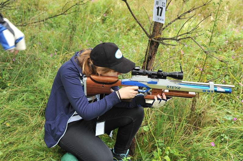

Tvar je cisto tvoja vec. Vyrobis co ti vyhovuje. Je jedno aky material pouzijes. Povrchovkou to doladis farebne, aspon priblizne. Na obrazku je moj Steyr. Pouzivam dva palmresty. Vypada to divne, ale ucel to plni. Nizky palmrest je z orechu, ten vysoky - kratky z buku a na oboch su casti oprete o pusku z jasena. Je to docasne riesenie uz asi rok a pol.

DSC_4395 - Kopie.jpg [ 135.26 KiB | Zobrazeno 17188 krát ]

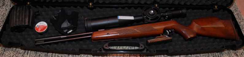

DSC_0154n.jpg [ 83.56 KiB | Zobrazeno 17180 krát ]
