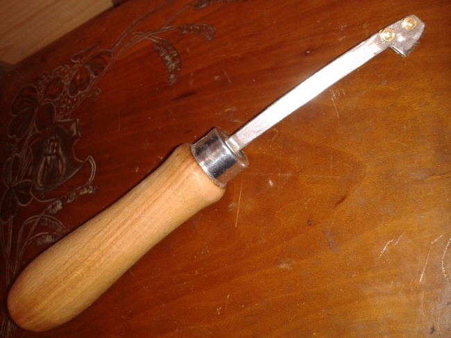

Co se týká rybiny, tak kdo se o to zajímal tak asi narazil na problém a to je správné nářadí, hodně špatně sehnatelné, nakonec jsem načerpal pár strohých informací z nožížského fóra, myslím že od miliuse a z youtube a vyrobil toto rydlo, je z kuchyňského nože, dalo se to celé vyrobit jen s pomocí dremelky. Šířka čepele je necelé dva a půl milimetru, tak z toho leze hrubší vzor cca. 10-12drážek na palec, druhý břit se dá sundat, ale to jsem nakonec nevyužil. Vystačil jsem jenom s tímhle nástrojem. Jo a před pažbou jsem poryl pár odřezků a jeden poznatek, nejde to dělat na všech dřevech, musí být co nejtvrdší, měkčí se trhá a nakonec místo rybiny zbude jenom díra :evil: .

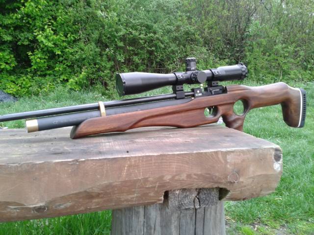

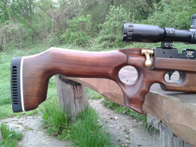

tuto pazbu som tiez vyrobil tento rok
Poznámka: pazba je orechova
Fotografia-0246_e1.jpg [ 61.75 KiB | Zobrazeno 15761 krát ]
PříspěvekNapsal: sob 20. pro 2014 20:58:09
Registrován: čtv 11. pro 2014 20:50:37
Příspěvky: 25
je napustena moridlom a teakovym olejom plus vcely vosk
Fotografia-0248_e1.jpg [ 59.31 KiB | Zobrazeno 15759 krát ]
