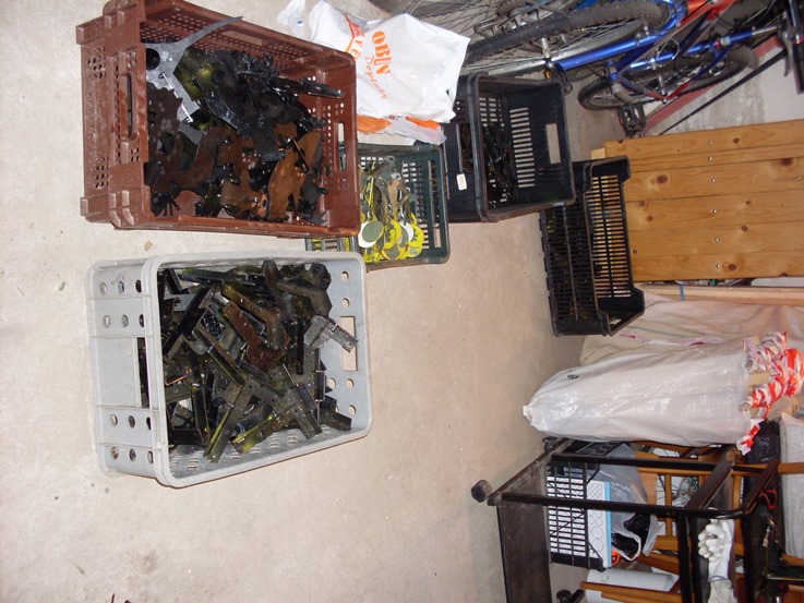

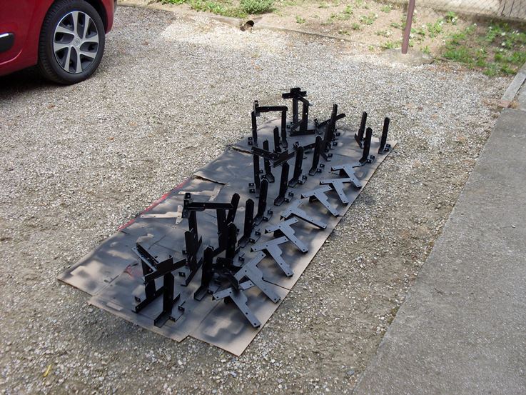

Příspěvky: 88
U nas uz viac ako 5 rokov pouzivame Madarske skolpky, o ktorych mozem s istotou povedat, ze ak su dobre postavene padaju na 100% (neprehanam). Samozrejme o sklopky sa treba pravidelne starat. Raz za cas (po roku max dvoch) ich komplet rozoberiem odstranim nater (acetonovy kupel, celkom zahul, mam 135 sklopiek...), nanovo nastriekam, vymenim vsetky srobiky, najnovsie medzi kazdy klzny spoj davame teflonove podlozky (tiez napad Joja62) + vymedzim volu a namazem vsetky spoje (nie silikónom, lebo ten vyprcha mam uz svoje odskusane mazivo). Takato sklopka, ked je postavena v rovine (velmi dolezite pri strelbe pod uhlom) je na 100% spolahliva. Ja osobne pred zavodom, ktory organizujem vzdy skontrolujem uchytenie a funkcnost kazdej jednej sklopky (ti ktori ma poznaju vedia, ze netrepem...). Ak pocas sutaze niekto reklamuje, ze sklopka mu nepadla aj ked ju trafil, je viac ako 100% iste, ze ju orezal... My medzi sebou uz taketo veci neriesime... a neprerusujeme zbytocne sutaz.
