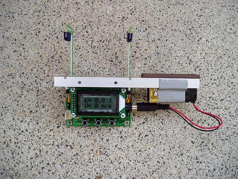

Aby baterka nevisela
chrono.jpg [ 142.61 KiB | Zobrazeno 13890 krát ]

Kolik to zvládne měření na tu baterii?, protože já používám doma trafičko. Díky
 Předmět příspěvku: Re: Chrono (chronograf)
PříspěvekNapsal: pon 10. úno 2014 0:27:31
Příspěvky: 1796
Na baterku to vydrží měřit cca. 8 hodin. Mě osobně vydrží jedna baterka v průměru tak 3 měsíce. Napájet to trafem není problém, ale nikdy jsem to nepoužil, i když jej mám.

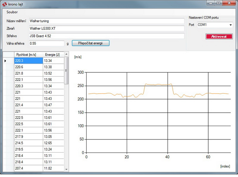

Tak mám téměř hotovou 1. verzi softu pro čtení dat z chrona, pro ty co nechtějí používat hyperterminál. Zatím teda aspoň malá vizuální ochutnávka ;)
ChronoSW.jpg [ 97.19 KiB | Zobrazeno 13757 krát ]

To vypadá dobře.
Půjdou ta data i exportovat? Stačí Ctrl+C.
PříspěvekNapsal: pon 17. úno 2014 12:06:11
Prvni plan je ze si je muzes libovolne ukladat, format je xml takze relativne otevreny a k tomu jeste export do jednoduchyho csv formatu, takze to pak pujde zpracovat treba v excelu.
Pokud mate dalsi navrhy a napady tak sem s tim(ted me tak napada min max a njaka prumerna statistika).
PříspěvekNapsal: pon 17. úno 2014 12:13:29
Registrován: ned 26. led 2014 10:41:19
Příspěvky: 38
Váha streliva by mala byť na 3 desatiné miesta napríklad: 0,547 jsb exact. Asi tam máš iba preklep.
