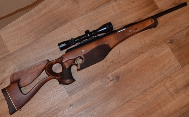

Tak a je dokončeno, dneska proběhla kompletace a prvních pár výstřelů do kýblu ve sklepě, jsem zvědav jak si povedu venku ;), jinak je to pažba ze tří bukových desek,
prostřední je tak aby se dala protáhnout mezerou napínací páka, dost to ušetřilo dlabání, povrchovka : čtyři přebrušované vrstvy mořidla (světlý kaštan)
a navrch tungový+pomerančový olej. Konečně jsem se vcelku požitelně naučil dělání rybiny, ale byly to nervy, pro zajímavost rozsah co je na pažbě trvalo udělat 14-17 hodin čistého času, tedy čtyři večery a dva dost do noci :twisted: . Další fotky tady: http://zipep.rajce.idnes.cz/AA_Prosport_HFT

Chlapi dík, pár detailů pro inspiraci dalším tvůrcům :) , přední očko na popruh je na pravém boku (zespodu to tady nejde) a je zašroubované do vlepené mosazné vložky, všechny šrouby co drží vnitřnosti v pažbě prochází mosaznými vložkami (vlepené epoxidem), tenhle způsob není tak moc náročný na přesnost vrtání do pažby a ve výsledku jsou šrouby dokonale umístněné bez pnutí, vznikne něco jako pillar bedding. Čudlíky na botce jsou vlepené sekunďákem a jsou řezané z metráže na výrobu o-kroužků.
Botka a tmavé části jsou z ořechu, zbytek pažby je buk.
Pod botkou je asi kolem 200g olova, neměl jsem doma nic kloudnějšího než kule do hawkena, tak jich na to pár padlo, odlil jsem 15mm válečky a vhodný počet jich zalepil do pažby, těžiště je teď na šířku dlaně před spouští.
S ohledem na "nestavitelnost" téhle pažby jsem výšku lícnice doladil až s osazenou puškou i optikou na svůj ksichtík, délka pažby, poloha spouště, výška botky a vyosení
pažby je dle tabulek a vyzkoušeno na předchozích pažbách.
Co se týká barvy, je potřeba vyzkoušet mořidlo a hlavně nanést na zkoušku i olej, dost se změní barva, tahle pažba před olejovaním byla taková "fuj-růžová" a po olejování je to supr, což jsem si vyzkoušel na odřezcích, pojmenování odstínů je dost volné ;) spíš to chce vyzkoušet než věřit etiketám.
