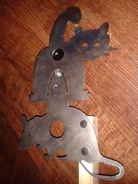

Na speciální přání jsem spáchal jednu fajnou tréninkovku pro potěchu děcek a tatínka :lol: .
micka.jpg [ 119.16 KiB | Zobrazeno 21470 krát ]

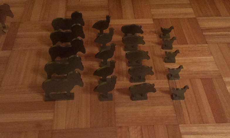

 Předmět příspěvku: Re: Sklopky a terče

Zdravím
dnes dorazily figurky :)
siluetky.jpg [ 106.57 KiB | Zobrazeno 21198 krát ]
