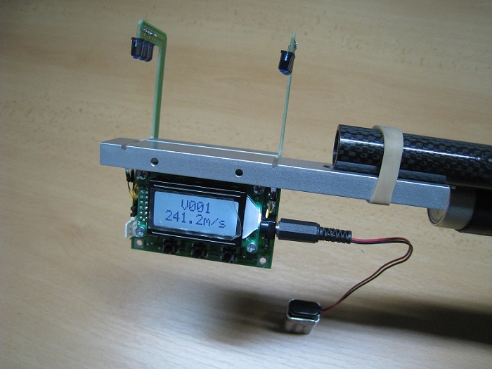

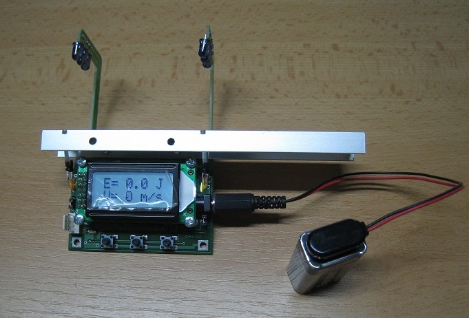

Takže přátelé, kdo by měl ještě zájem o toto CHRONO, je potřeba jej závazně objednat prostřednictvím SZ a současně provést platbu. Aktuální stav je takový, že je objednáno 20 kusů (dodávka březen 2014) a pak už do konce roku nebudou (možná na Vánoce). Cena je mírně větší, ale s ohledem na to, co to umí pořád velmi dobrá. Chrono stojí 1.790,- plus 80,- poštovné při platbě převodem (dobírka 130,-). Nechci slibovat, ale snad do té doby bude vytvořen i jednoduchý prográmek v češtině, který bude umožňovat stažení naměřených hodnot do PC (ten bude ke stažení ZDARMA i pro předchozí verze).
PARAMETRY
• rychlost měření: 4 – 500 m/s
• odběr proudu: 35mA (s podsvíceným LCD: 80mA)
• napájení: alkalická baterie 9V nebo stabilizované napětí ~230V/ 7-12V
• rozměry 150x111x42
• délka provozu na baterii 9V – přibližně 8 hodin
MĚŘÍCÍ FUNKCE
• rychlost V [m/s]
• kinetická energie E [J]
• počítadlo výstřelů max. 999
• průměrná kynetická energie Esr [J]
• průměrná rychlost Vsr [m/s]
• minimální rychlost Vmin [m/s]
• maximální rychlost Vmax [m/s]
• konzistence dVsr=|Vmax-Vmin|
• standardní odchylka SV [m/s]
• rychlost ve stopách za sekundu V[fps]
• poměr rychlosti RoF (kadence) RPS (kadence za sekundu) RPM (kadence za minutu)
DOPLŇKOVÉ INFORMACE
• nastavení váhy střely od 0.01 do 25.00g
• kalibrace prostřednictví měření vzdálenosti snímacích branek
• paměť na 250 měření
• paměť na 250 měření (po uložení budou výsledky uchovány i po vypnutí napájení)
• převod dat do počítače
