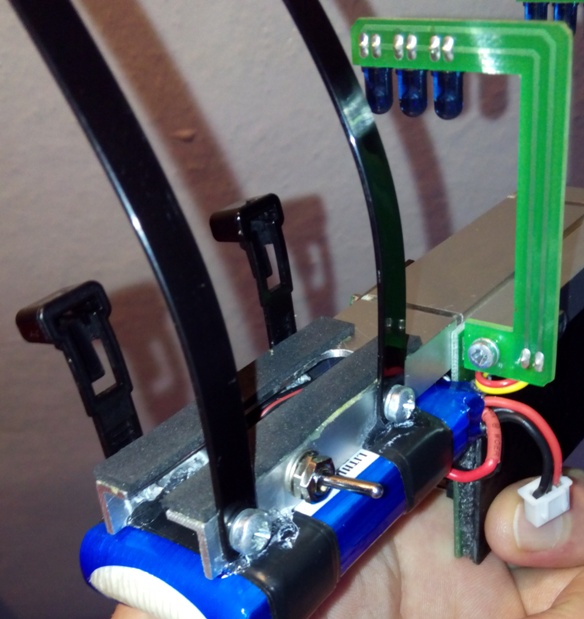

Já jsem na pružinovce(HW97) mk1 prostě přikládal(přidržel u ústí hlavně....co vystřel ;) )Asi né moc bezpečné :lol: , ale pokud si dáte pozor tak v tom problém nevidím ;).Měřilo spolehlivě. Řekl bych, že to možná zbytečně hrotíte, vždyť až to naladíte, tak budete používat chrono jen sporadicky, jednou za čas pro kontrolu ;)
Jinak doporučuji nalepit na tu část kterou přikladáte k hlavni nějakou pěnovku, aby to nebylo kov na kov, pak už to mužete fixovat prakticky čímkoliv a drží spolehlivě ;)
 Předmět příspěvku: Re: Jaké chrono?
PříspěvekNapsal: pon 02. úno 2015 7:54:36
Takto.....
IMG_20150202_073220.jpg [ 117.2 KiB | Zobrazeno 13494 krát ]
PříspěvekNapsal: pon 02. úno 2015 8:59:39
Na HW97k to dělám to úplně stejně jako Zdendaxx. Na PCP to obvykle přilepím izolepou na hlaveň. A nikdy jsem žádný problém s měřením neměl.
