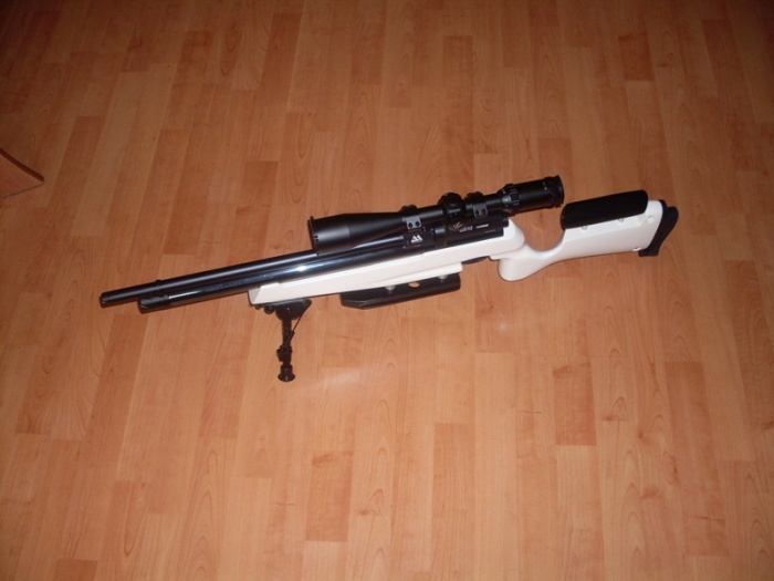

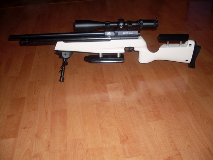

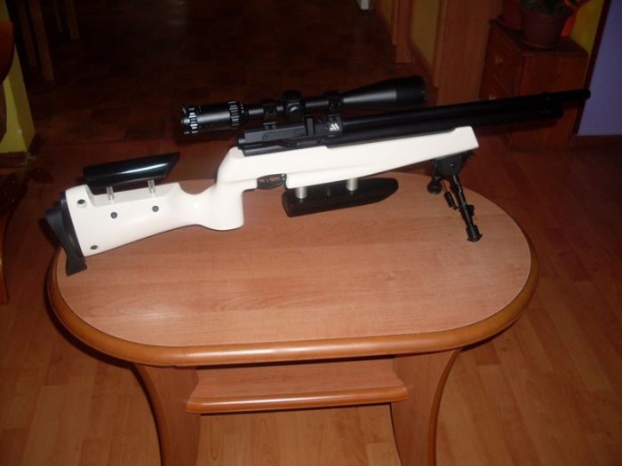

pažba MPR vyrobená pro holky na AA 510 autor Jenda Postulka
SDC10250 (2).JPG [ 120.28 KiB | Zobrazeno 13530 krát ]
SDC10255 (2).JPG [ 122.17 KiB | Zobrazeno 13530 krát ]
SDC10257 (2).JPG [ 120.95 KiB | Zobrazeno 13530 krát ]
Naposledy upravil pytrs dne čtv 10. dub 2014 10:44:52, celkově upraveno 1

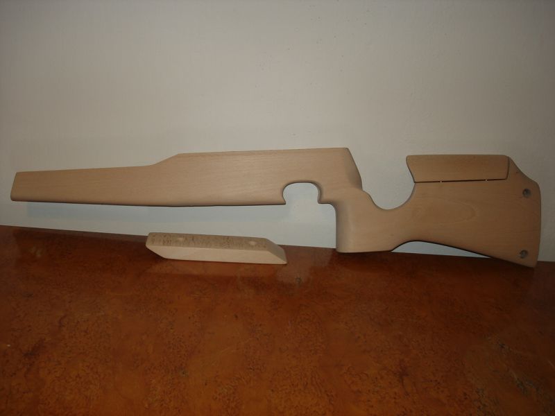

Tady se rodí další echt QBčko 8-) :D , pažba zatím ve výrobě.......autorem je "koudi" ;)
http://cooody.rajce.idnes.cz/Qb_pazba/
PříspěvekNapsal: pon 22. zář 2014 13:37:42
Příspěvky: 189
No tak to vypadá velmi mohutně a to je to co já osobně mam rád...Nicméně jediná věc co se mi tam nelíbí nastavovaný kousek dřeva pod tou flaškou... Nebudou tam hrát léta a to je škoda...
Jinak sem velmi zvědavej jak to bude pokračovat a samozřejmě na výsledek.
Každopádně říkám tvůrci klobou a můj hřbet padá směrem k zemi před jeho prací....

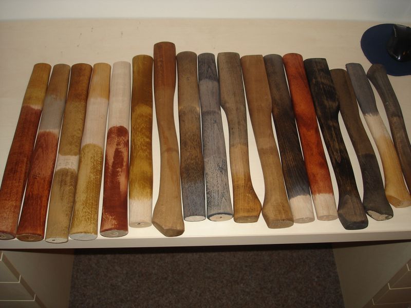

Ahoj, jsem ve fázi ladění odstínu. Musím přiznat, že název mořidlo je zcela výstižný, neboť jsem z toho doslova umořen :) Těch vzorků, co jsem spáchal a pořád to není podle mých představ... Tak nevím, zda ji jen nenatřu lněným olejem a nenechám v přírodním stavu - nebude samovolně tmavnout?
Edit: Kontrolní otázka - poznáte, která puška byla vzorem této pažbě? ;)

Pěkné to máš, další MPRko, do toho přijde HW97 nebo něco jiného? U zkoušek mořidla hlavně přetři vzorky olejem, samotné "suché" mořidlo vypadá dost jinak než výsledek, zkus toto, čtyři - pět vrstev mořidla světlý ořech, mezi vrstvami lehounce přebrousit, vystouplá místa vzorku (pažby) přebrousit malinko víc (vznikne "patina"). Nevím co to je za dřevo, ale s nějakým výraznějším tmavnutím bych nepočítal. zip

Díky, je to pro HW100 (u 97 se mi zalíbila lepenice, tak ji zachovám). Jinak vzorem byla pažba FWB 800 FT Basic. Čili vzniká mutant HW800 Basic. ;)
