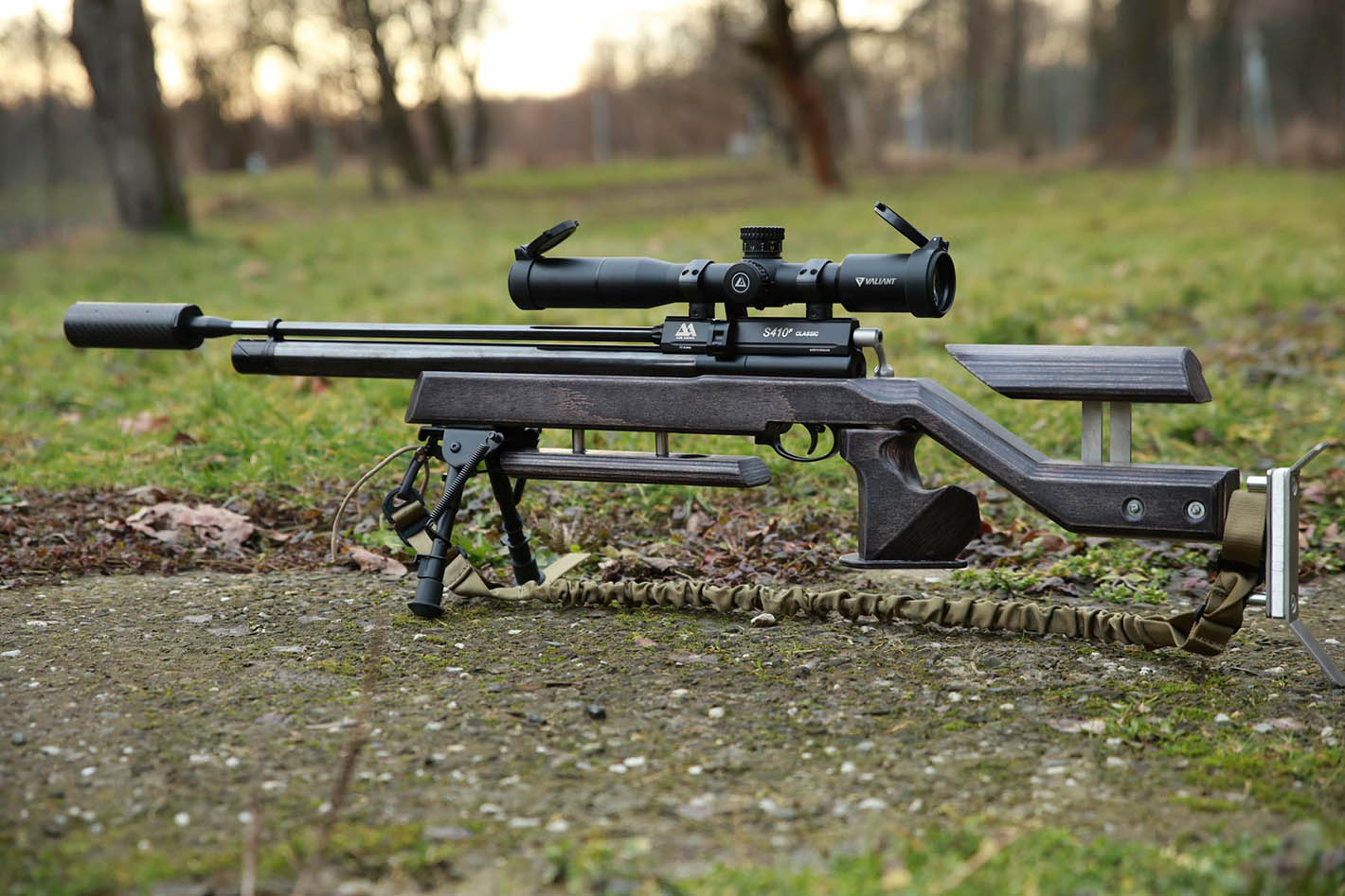

Já bych to tu s dovolením trochu oživil o další kousek od Richarda ze Slovenska. Podobných kousků se v ČR už objevilo více. Teď jsem u někoho viděl podobnou na CZ200, má ji i Riči na své S510 a teď se dostala i ke mně na S410. Je to lepenice z buku a jímlu.
IMG_1642m.jpg [ 211.13 KiB | Zobrazeno 6320 krát ]
Air Arms S410 + Valiant Themys II 10x32 HFT
