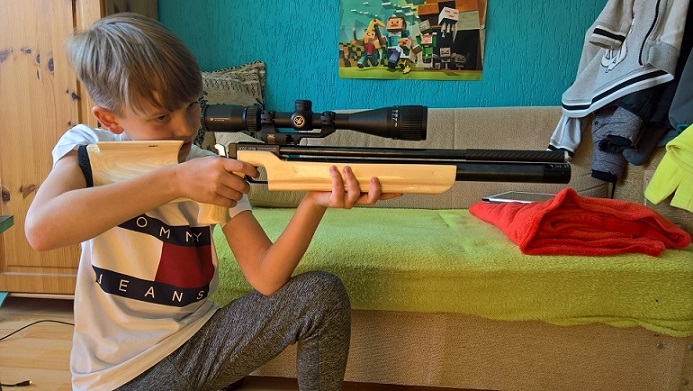

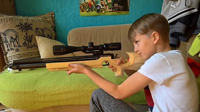

https://www.rajce.net/a15967371 Tak jsem konečně dodělal pro prcka flintu a Juniorka je na světě...práce cca 24h...3,01 kg i s optikou. Dřevo- překližka topol lakovaná matným lakem. Hatsan kartuš s regulátorem od Altarose. Hlaveň HW 100. Montáž je ocelová. Bohužel :cry: nemám orig Hatsan plnící pin,tak se mi pomocí teflonu a větších kroužků a HW pinu podařilo natlačit lehce přez 100 Bar. Na chronu zatím 229m/s s exacty. Pin mám objednaný od Josefa1000. Tak snad brzo dorazí abych mohl testovat. Jinak zatím plusy : puška se při výstřelu ani nehne a prckovi se libí. :)

Štěpánek vypadá spokojeně. A to je nejdůležitější.

Hlavně ať se občas trefí, kdo má pořád chlacholit to dětské ego....

Vypadá to krásně, jen ten topol je nejen lehký skoro jak papír, ale i měkký a náchylný na podření. Ale to asi vadit nebude, určitě mu tu pažbu občas zvětšíš, jak poroste. Moc pěkný kousek, ať se s tím dobře střílí a trefuje to. Sice je to na jiné téma, ale co tam máš za Vortex?

To je pravda že krom lehkosti je to i měkké....ale jako preklizku měli buď to nebo borovici :(. Předpažbí jsem mu olepil pruhlednou folií na ochranu laku karoserie. A až bude za dva roky odřená tak bude i malá a pokud ho to ještě bude bavit vyrobím novou.
Ten kukr je Crossfire ll 4-12x40
