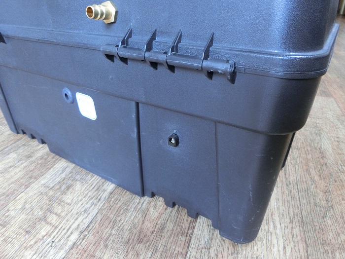

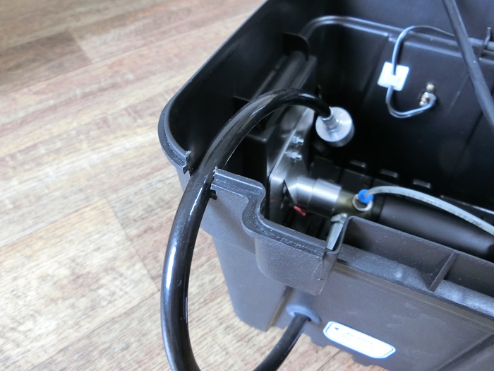

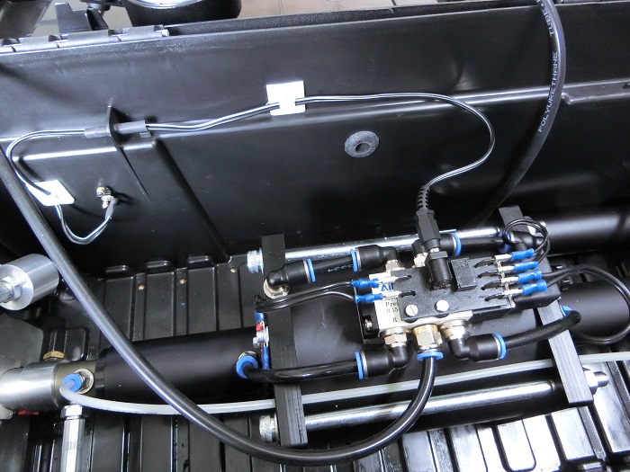

Poněkud jsem na to zapomněl.... Tady jsou slibované fotky drobných úprav, které usnadní práci s "kompresorem" Altaros. Jinak už jej nějakou dobu používám a je opravdu super. Mohu vřele doporučit!
CIMG5906.JPG [ 158.01 KiB | Zobrazeno 27873 krát ]
CIMG5908.JPG [ 123.54 KiB | Zobrazeno 27873 krát ]
CIMG5907.JPG [ 167.34 KiB | Zobrazeno 27873 krát ]
CIMG5909.JPG [ 164 KiB | Zobrazeno 27873 krát ]
CIMG5910.JPG [ 107.96 KiB | Zobrazeno 27873 krát ]
