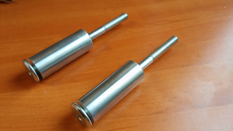

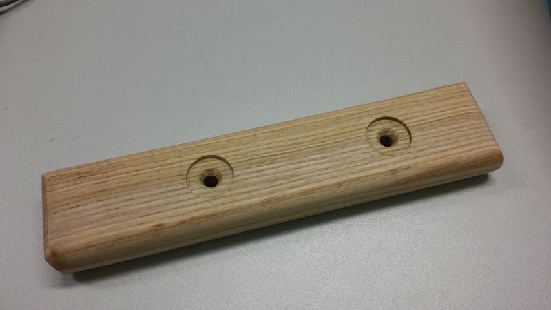

Tak uchycení bude řešeno pomocí dvou imbusů s plochou nízkou hlavou. Pěkně to vypadá a zároveň to má dost plochy. Distance je řešena ALU kulatinou o průměru 16 mm. Díra pri šroub je krapet větší a přední distance truchu vyšší, takže pobere mírný sklon předního uchycení, který je způsoben tím, že spodek pažby není v rovině. Dřevo je jasan, tvary jsem chtěl ostřejší, ale provizorní výbava více nedovolila.
Poznámka: Kotvení.

Poznámka: Přípravený špalek.
20160620_123048 [800x600].jpg [ 52.36 KiB | Zobrazeno 22972 krát ]

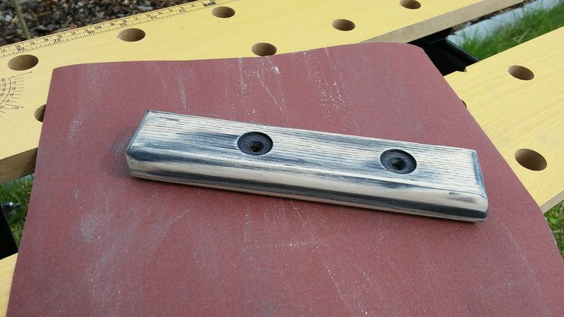

Poznámka: Škoda, že ta lepenice není z kombinace dýh bílá / černá, jinak bych to takhle nechal. Moc se mi to líbí.
Stav po broušení prvního moření. Lazurol, lihové mořidlo Černý eben.
20160620_162403 [800x600].jpg [ 90.43 KiB | Zobrazeno 22972 krát ]

Moc pekna prace. Dotahovaci protikus budou zavrtne matice ?
 Předmět příspěvku: Re: Palmrest pro HW100
PříspěvekNapsal: pon 20. čer 2016 17:28:02
Příspěvky: 273
Protikusem schovaným uvnitř pažby budou samojistící matice se silonovým kroužkem a podložky na celou šířku vnitřního prostoru pažby.
