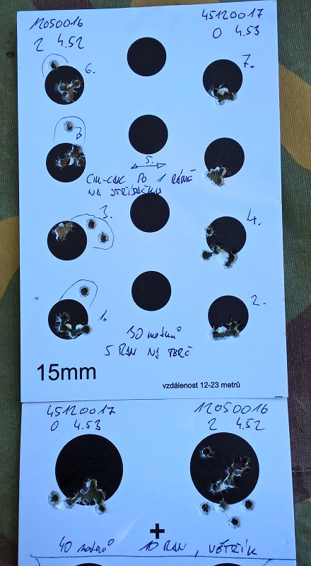

Dneska jsem se dostal k lepšímu testování diabolek, výsledek na obrázku. Vyčistil jsem hlaveň a střílel na střídačku (série jsou popsané na fotce). Hlaveň 60cm pro HW100 osazená v pušce Ripley elite. Stříleno v leže, přední bag, pažba na ruce, lehce foukalo. Ta 45-tka se nabíjí s větším odporem, ale krásně drží grupy. Rychlost jsem neměřil, ale na 40 metrů na terči propadla o cca. 15-20mm oproti klasice (12...). Asi to potřebuju :mrgreen: .
Když na to tak koukám, tak ta 12-tka taky ujde (většinou), ale vždycky se našla diabolka, která do té hlavně jaksi nepatřila a odfrčela na třech terčích ze čtyř asi centimetr nahoru a to občas může být problém :roll: .

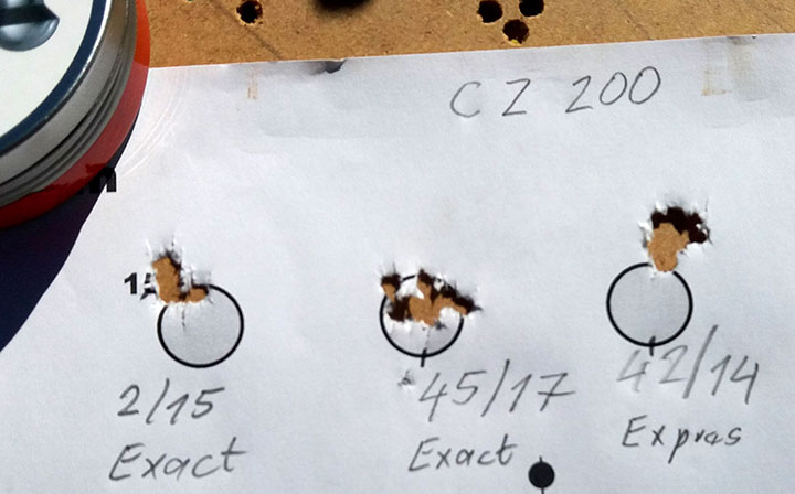

Není to sice HW, střílel jsem to z CZ200 na spodní okraj 15mm kružnice na 25m vždy 10ran.

Dneska se celkem potvrdilo, že mojí hlavni 45tka hodně chutná, překvapení přišlo s chronem, stejná rychlost jako s loňskou 12, konkrétně 238-241m/s, ale šel jsem pět kliků nahoru a dva doprava (1/8MOA) a přijde mi, že létají po trošku vyšší křivce a na 40 metrů jsou zásahy 5,5cm pod záměrnou :?: Na všech vzdálenostech pro mě výborný soustřely bez úletů. Koukám asi bude tenhle problémek velice individuální.
