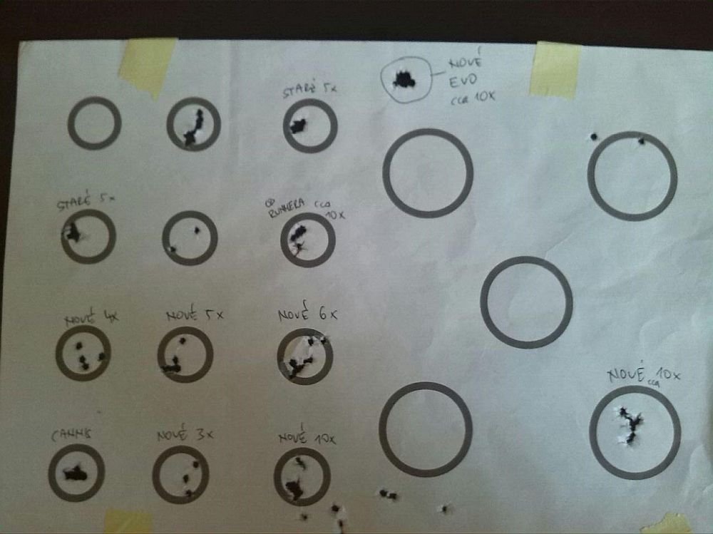

Tak jsem dnes nacal novou serii diabolek oznacene jako BR kvalita v Kubajzovym clanku :D
Cekal jsem, ze to bude chodit jinak, ale za cely dopoledne jsem se to nedokazal doklikat. Pak jsem jen tak ze srandy zkusil zbytek starych a vsechno v poradku.
Zkousel to i Cannis EVem a u nej v pohode, pak jeste Runner s HWckem a katastrofa :D
Takze opravdu kazda flinta chce sve krmivo. Ta moja, po tom krmivu co ma rada Kubajzova, spise blinka :D
vzdalenost 15m, vnitrni velikost kolecka 2cm, STARE - stara serie, NOVE - nova serie, OD Runnera - diabolky co ma Runner :D

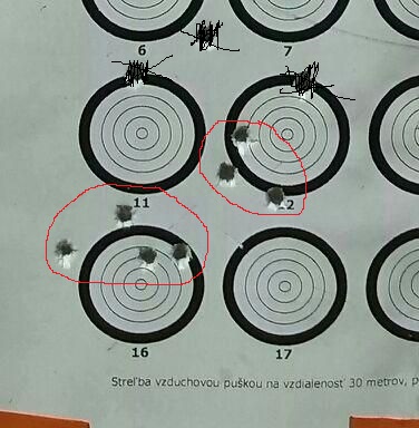

vzdalenost 20m, HW100 mireno na cislici 16 - 4x a mireno na stred terce 17 - 3x
photo_2016-04-03_14-24-03.jpg [ 54.05 KiB | Zobrazeno 28339 krát ]

To je celé nějaké divné. Tam dole vidím nějaké 3 cm na 20 m a takový rozptyl nelze dosáhnout ani s tou nejhorší sérií. Obecně rozdíly mezi sériemi jsou v milimetrech na 45 metrů.
To, co s tím střelil Cannis, je normální, tak nějak by to mělo být. To, co jsi střelil ty, je nějaký jiný problém.
Kdy jsi naposled čistil hlaveň?
Která je to série? Co je napsané na krabičce?

Problé m není jinde. Když použije jednu sérii a dá takový rozptyl a se starší sérií na stejném místě v podstatě za stejných podmínek má naprosto neporovnatelné výsledky, je to jen a pouze diabolkama. Já to říkám pořád, co koštuje jednomu laufu, pro druhý nemusí platit. Nechceš mi snad tvrdit, že se s novou sérií změnily natolik podmínky, že se to tak rapidně zhorší? Tomu asi neuvěří nikdo. Pokud bych si přenastavil paralaxu na vzdálenost na jakou se střílelo, bylo by to ještě lepší, Tohle na 15 m není dobré, toto dávám na 30 v hale. Jeden úlet vpravo bych minimálně přičetl mému špatnému pohledu do skla. Ale i tak na 15 m to je dost slabé, když vezmeme v úvahu, jak by to vypadalo po dalších 15 metrech. Stará série mu střílela dobře!!

Ten spodni obrazek je Runnerovo HWcko. Terc nalevo zkousel on, ty 3 rany vpravo ja. Rekneme, ze tohle neni vypovidajici vzorek.
Co si myslis o tom hornim obrazku?
Ty mas Waltera, ja mam Walthera a popravde jsem uz zacinal byt dost nasratej, a pak jsem zkusil ty stary a ty od Runnera a pohoda. Pak jsem zase vzal tu novou serku a to samy.
Tri do jednoho mista, pak dve tam a dve tam (nebo tak nejak :) )
Nova serie - 12070015/ 2 4,52
Stara serie - 22160014/ 4 4,52

Ríšo ještě jsi zapomněl napsat, že to lítalo o terč níž než se mířilo(nebo výš, teď si to nevybavuji přesně) ale to je otázka těžiště každé série asi?!
Mě to chodilo výškově stejně s mojí sérií a mám
22000012
0 4.52
Nechce se mi to fotit tak jsem pouze opsal data
P.S. Možná by stálo za zkoušku, vzít začátek série, střed a konec a vyzkoušet rozdíl. Možná bychom se všichni divili.?!

Tohle diabolkama není.
Rozdíly mezi hlavněmi jsou, ale menší než rozdíly mezi sériemi a zdaleka ne tohle. Pro představu doporučuju zajet do JSB, zkusit si v tunelu střelit 10-12 sérií z jakékoliv pušky a uvidíš, co je to rozdíl mezi sériemi. Předpokládám, že je to HW100 v 16J. Rozptyl 3 cm na 20 metrů se ti prostě nepovede, to by byl problém na 50 yardů trefit terč.
Co teda ta hlaveň? Byla čištěná?

Zapomen na ten spodni obrazek. Hlaven HWcka nevim jetsli byla cistena.
Hlaven myho Walthera jsem cistil jen asi 5 filckama dnes. Ale, nejsem si jiste proc by si spinava nebo cista hlaven vybirala serie diabolek :)
Jen aby v tom bylo uplne jasno.
Vsechno na hornim obrazku je Walther LG300 krome toho co je oznaceno jako Cannis nebo EVO.
Popisek STARE je stara serie, kde vidis ze se vlezu asi do 7-9mm
Popisek NOVE je nove rozdelana serie kde to proste cestuje.
Popisek od Runnera, jsou diabolky co jsem vzal Runnerovy abych zkusil jeste jinou serii a ta vysla taky celkem ok.
Jen poznámka k tomu trefení terče. To se mu na 30 metrů opravdu z kraje několikrát nepodařilo :lol: . Nějak nechápu, jaký by měl mít význam ne/čištěný lauf ? S jednou sérií to jede a s tou druhou ne. to není o čištění.

Já zase nechápu, že vás při špatném rozptylu nenapadne vyčistit hlaveň, protože tohle mě vždycky napadne jako první.
Staré série měly hlubší razník a navíc menší průměr sukýnky, takže jsou měkčí. Jestli máš hlaveň zanesenou olovem, tak pokud do ní strčíš novou sérii s kratší dírou a větším průměrem, tak to tu diabolku může nakopávat kterýmkoliv směrem.
Prostě vyčistěte si ty hlavně a pak můžem diskutovat dál.
A podotýkám, že vystřelení peletky není vyčištění hlavně. Strč tam čistící strunu, co je k Waltherovi, dej do ní pár bavlnek a to zanesené olovo vevnitř se musí strhnout silou. První dvě nebo tři rány budou mít menší rychlost, než si to ty drážky zase namaže a vrátí se to do normálu. A pak zkus střelit do terče.
