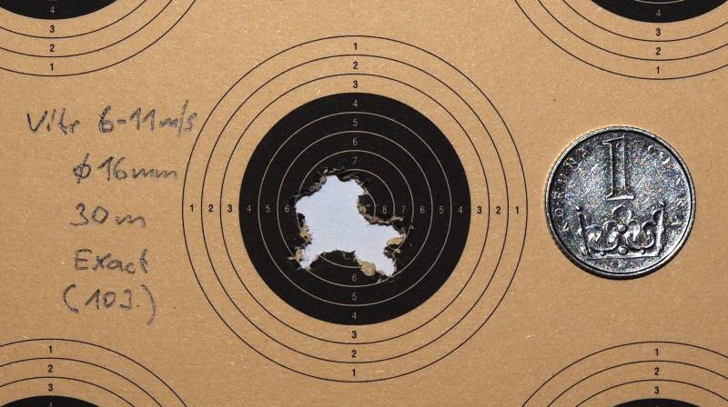

Dnes jsem chtěl zkusit porovnat Exacty s Expresem a RS za větrného počasí, ale nějak osud tomuhle porovnání nepřeje - zapomněl jsem Express i RS doma :evil: Ale což, aspoň jsem si pěkně zastřílel Exactama :)
JSB Exact 4,52 mm stříleno TAU MK 300 v úpravě pouze na 10 J.
Venkovní střelnice, 15°C a vítr od 6 m/s s nárazy do 11 m/s téměř proti střelci (jen trochu zprava).
Terč dostal 15 ran ze vzdálenosti 30 metrů, střelba v sedě u stolku s oporou (bipod).
Použil jsem Sightron SIII na zoomu 50x, takže vím, že jsem nedokázal - hlavně při poryvech větru - držet kříž úplně na jednom místě.
Ale i tak jsem s výsledkem spokojen, zvlášť při výkonu zbraně jen 10 J.
Soustřel se dá přesně překrýt od kraje do kraje kolečkem o půměru 16 mm, celý černý střed terče od čtverky do desítky má průměr 30 mm.

Hned na tom prvním obrázku s porovnáním Express (nahoře) a Exact (dole) je taková věc, které jsem si všimnul i při svých střelbách: je tam jakoby velmi pěkný soustřel více ran, ale pak najednou třeba jen jedna nebo dvě diabolky ulítnou někam bokem od tohoto soustřelu.
Zjišťoval jsi, čím to je?
 Předmět příspěvku: Re: Testy diabolek
PříspěvekNapsal: úte 30. zář 2014 12:59:36
Příspěvky: 3481
To může mít několik příčin...
A hlavní příčina je náhoda. ;) Stačilo aby jedna z těch deseti diabolek trefila ten kousek papíru, ten by zmizel a hned by ten soustřel vypadal pěkně kulatě. :)
