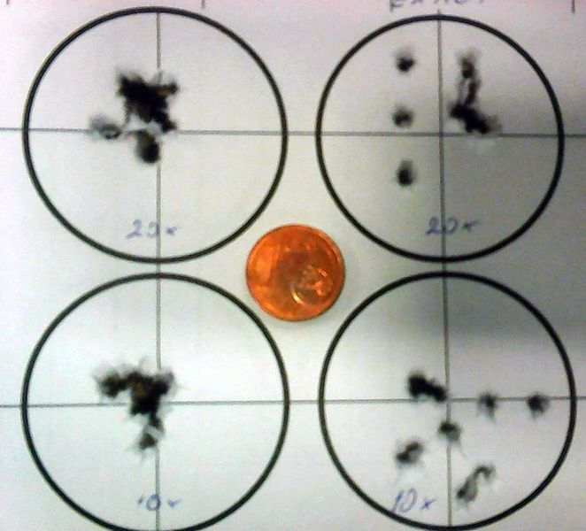

Dnes som porovnal Exact 4,52 ( strielam s nimi ) a Expresom 4,52. Vybava: HW 97 KT + V Mach kit + Hawke Sidewinder 30. Strielane v sede z vakov 10 ran, vzdialenost 30m. Horný rad pri zvecseni 20x, dolny pri zvecseni 10x, lavy stlpec Expres, pravy Exact. Sustrel Expresov prekryje 1 centova minca co je cca 16 mm. Exacty bez komentara.

to je hrůza, já mam jen exacty takže buď seženu expressy nebo nevylezu z baráku ;)

mildot píše:
A už je to tady! Nevím co to měl za exacty, ale já s nima nemám proplém! Určitě v nich není takový rozdíl!
 Předmět příspěvku: Re: Testy diabolek
PříspěvekNapsal: čtv 25. zář 2014 14:44:31
No tak rozdíl v nich je, posledně u Svaka mi lítali expresy o poznání lépe, jenom teď nemám čas ani sílu to kloudně otestovat. Steyra jsem s nimi netestoval ale Waltheru teda chutnají určitě víc ;)
