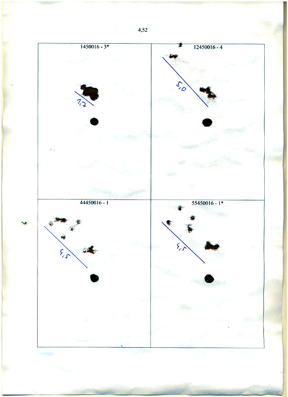

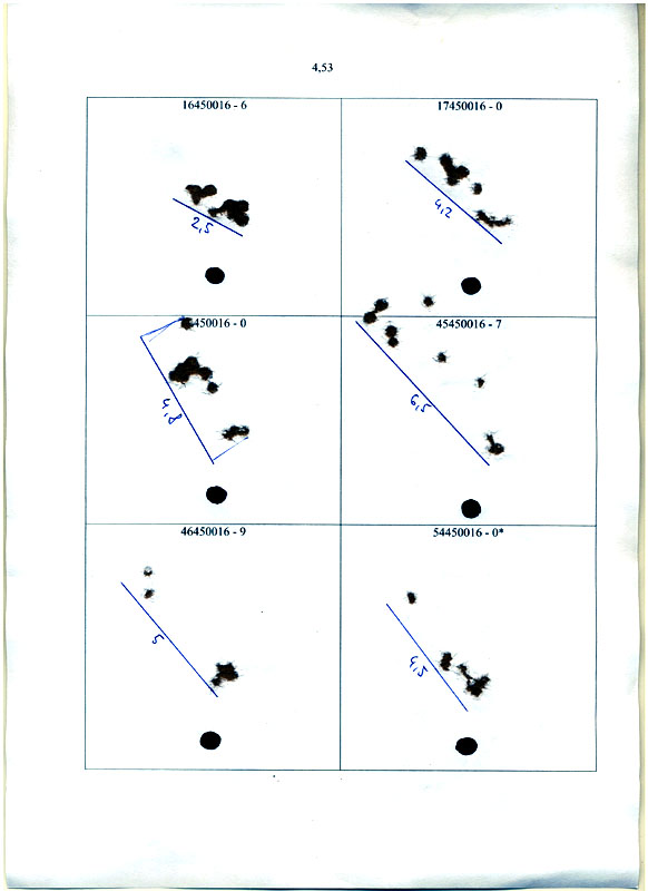

Takže jsem poctivě provedl test všech 14ti zaslaných sérií. Do všech terčů jsem dal 10 ran, jednoranný podavač, vzdálenost cca 25 m. Bohužel jsem to nemohl zalehnout, takže je to z nic moc extra pevného stolu. Určitě tedy ne ideální testovací podmínky jako svěrák a tunel 50y. Ale vzhledem k rozptylu dostačující. Mířeno na černý puntík záměrně dotem nad, aby to byl nástřel mimo cíl a přehlednější.
4,52
1450016 - 3*
12450016 - 4
44450016 - 1
55450016 - 1*
4,53
7450016 - 7
8450016 - 5*
10450016 - 5
11450016 - 2
16450016 - 6
17450016 - 0
44550016 - 0
45450016 - 7
46450016 - 9
54450016 - 0*
*hluboký razník
Bohužel teorie, že za šílený rozptyl může pouze změna razníku, vzala za své s testem série 4,52 55450016 - 1* a 4,53 54450016 - 0*. Obě mají hluboký razník, ale vysoké číslo série. Navíc se tedy ukazuje, že kromě starého razníku se chyba projevuje na vyšších číslech série. V rámci možností testovacích podmínek vyšly nejlépe série 4,52 1450016 - 3* a 4,53 8450016 - 5*.
Tedy pro mé HW100 (kupované v březnu, čištěno před Vojtěchovem 14ti ranami těch "vatiček") je třeba kombinace hlubokého razníku a 5ti místného čísla série (číslo 16 jako rok nepočítáno). Zatím nejlépe mi chodily 1070016 - 2*, které jsem měl doposud a dostřílel jsem je ve Vojtěchově.
