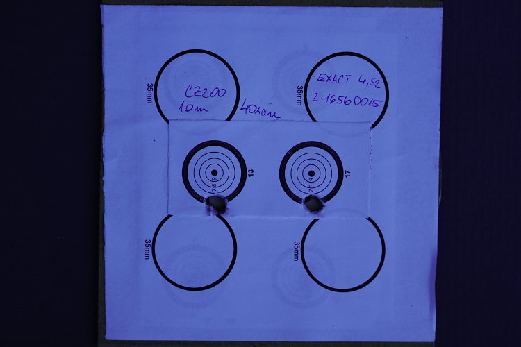

Pokus č. 3:
Sérii co nechutná HW100 používám v CZ200 a tam žádné problémy nepozoruji, tak jsem to chtěl také ověřit. Z upnuté CZ tatáž série létá perfektně.
DSC06785 (2).JPG [ 325.26 KiB | Zobrazeno 18136 krát ]

O možnosti nechat si poslat něco na test z aktuální výroby jsem nevěděl. Díky. Ale jestli je opravdu diabolka na průměr menší, má to pro HW100 vůbec smysl zkoušet? Mohl by někdo na postižených laufech vyzkoušet 4,53 mm? Mám doma 10 krabiček "9 - 46542416" a musím mít za A4kovým terčem na telefonním seznamu ještě staré dveře, abych si neprostřílel boudu :(

Dostal jsem od JSB (veliké díky) 14 krabiček Exactů (4x 4,52 mm a 10x 4,53 mm) vzorků na test na HW100. V obou rozměrech jsou dvě krabičky s hlubokým razníkem. Takže jakmile čas a vítr dovolí, udělám a nafotím testy...
