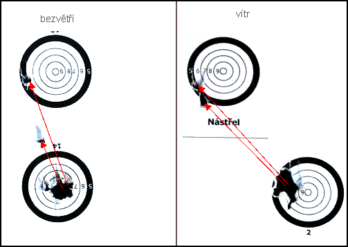

Já jsem akorát dostřílel starou zásobu Exactů, které byly ještě s tou hlubší dírou. Ty jsem měl nastřelené a mám je i nasázené v platíčku, které používám na závodech. Takže když mi staré diabolky nedávno došly, objednal jsem nové, které mají již plnější vnitřek. Na stoj bez opory bych já rozdíl nepoznal, ale když jsem výše četl, jaký může někdo mít rozdíly v nástřelu, tak jsem raději zalehl na 29 metrů, které mám nastřeleno, abych to porovnal a nebyl pak překvapen na zeru, kde nastřelím s novýma a pak závod půjdu se starýma v platíčku. No a výsledek? U mé 1/2 roku staré HW100 naprosto stejné. Na 29 metrů nepoznám, jestli je tam starý exact nebo nový.
Tak bohužel se skřípěním zubů musím potvrdit problémy s novým mělčím razníkem. Výše jsem potvrdil, že nepoznám rozdíl mezi starými a novými exacty. To ovšem platí pouze za určitých podmínek. Já to zkusil narychlo třemi výstřely, které kopírovaly původní nástřel. To sedělo přesně. Ale dnes se mi párkrát stala úplná minela, tak jsem to vzal na harisky a jsem naštvaný... střílel jsem dva zásobníky, každý na jedno kolečko online terče. Na jednom trochu foukalo a schválně jsem mířil stále na střed. U obou zásobníků mi dvě střely úplně uletěly. Zajímavé je, že pokaždé stejným směrem.
Co ale teď s tím? Vzal jsem rovnou 10 krabiček a toto se objevilo až s novým střelivem. Staré exacty toto neudělaly. A že by byla zanešená hlaveň, to se mi při "stáří" flinty a snad 2 tisících nezdá možné. Já chci zpátky hlubší razník!!!
Poznámka: 14 ran, pokaždé dvě výrazně uletěly.

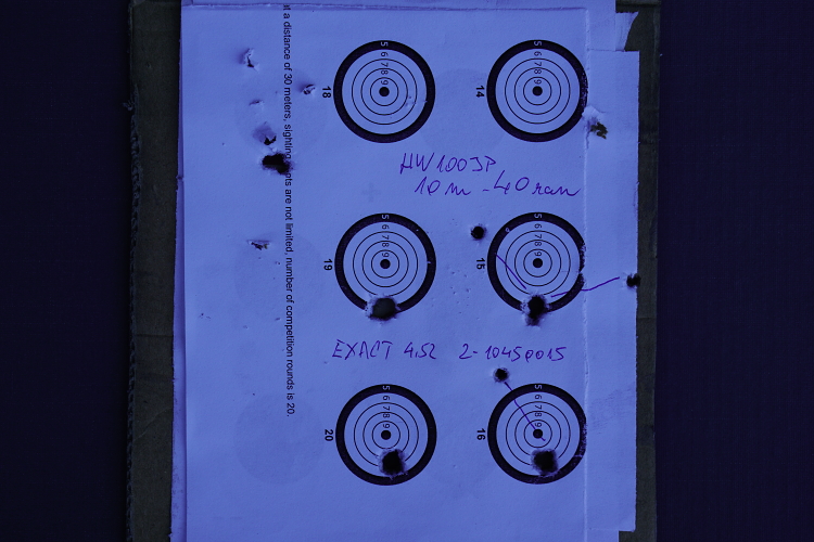

Jen pro zajímavost, mám také dost rozporuplné zkušenosti s Exacty 4,52:
Před prázdninama měla opět Olča problém, že občas bezdůvodně vůbec netrefila sklopku. Tak jsem vyčistil hlaveň mosazným kartáčem a když se to po dalších několika desítkách nebo stovkách ran objevovalo stále, tak jsem zkusil doma v garáži nástřel na 10m z upnuté flinty. A výsledek? Ze 160 ran (je tam 4x 40 ran) 3 rány ulétly o 2-3 cm mimo! Takže na 30m snadno mine sklopku. Přesně totéž dělala Olči flinta na podzim a v zimě s jinou sérií diabolek. Na 30m měla úlety o 10-15cm! Zvláštní je, že do té doby střílela stejnou sérií (měli jsme jich 50 krabiček, a tento jev se začal projevova u posledních cca 8-10 krabiček, které jsem pak raději už používal jen na plinking).

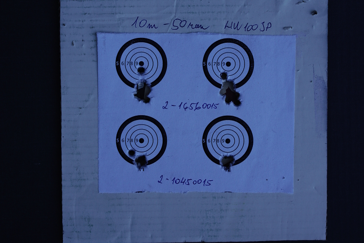

Pokus č. 2:
Měl jsem doma ještě jednu sérii Exactů, tak jsem chtěl vědět, jestli to také dělají.
Dole je výsledek: Druhá série HW100 vůbec nechutná! V každém terčíku je 50 ran.
