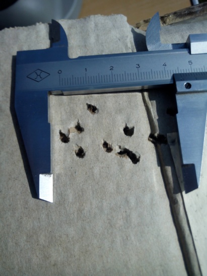

Kyž sem si to tady čet,tak sem šel hned udělat test nové série!
Je to na 67m při úsťovce 236m/s
Na chalupě furt fouká,tak je to trošku rozházený! ;)
Ale jinak to celkem de.
1.jpg [ 111.52 KiB | Zobrazeno 12973 krát ]
