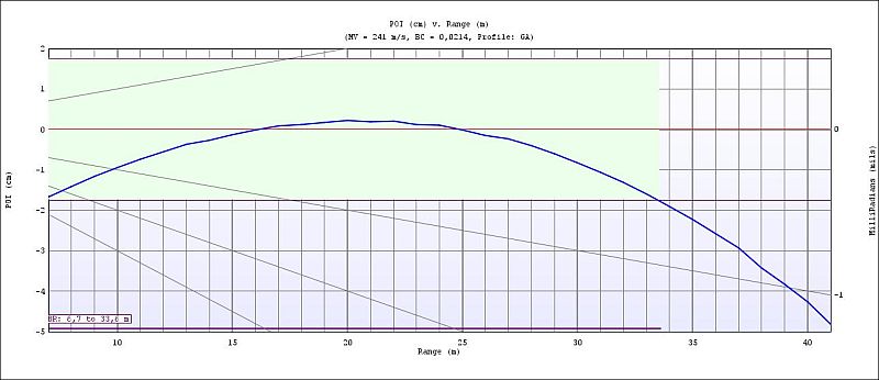

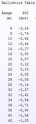

Když sem napíšeš vzdálenost osy puškohledu a osy hlavně, střelivo, rychlost střely, typ osnovy a nakolik nastřeluješ - tak ti to sem uložím v souboru nebo pošlu mailem a stačí vytisknout.
 Předmět příspěvku: Re: Balistika v HFT
PříspěvekNapsal: čtv 06. úno 2014 21:59:51
Já se také hlasím o křivku. Osa je 40mm, JSB Exact 4,52mm 0,547g, osnova SCB (Viper 10x44) a nastřeluji na 25m

ranovak píše:
Tady to máš a přeji přesnou mušku ;). Je to pro osnovu MilDot.
RanovakTable.JPG [ 18.36 KiB | Zobrazeno 18571 krát ]
RanovakGraph.jpg [ 37.88 KiB | Zobrazeno 18571 krát ]
První a poslední jsem umístil zde. Další pouze přes SZ a sdělit email adresu pro zaslání, ať to tady zbytečně neplníme.
