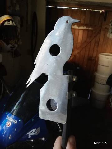

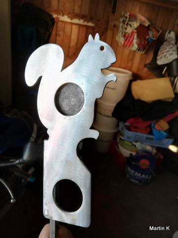

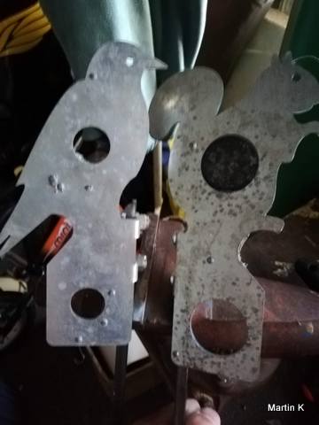

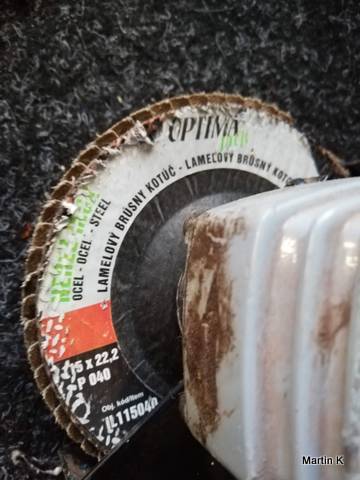

Já tedy rozhodně nejsem žádný kutil domácí ( Zdenda XXL by mohl vyprávět), ale přivedl jsi mě s tím kartáčem na jednu věc. Tak jsem to hned šel vyzkoušet a za mě dost dobrý. Vyčištění tří sklopek trvalo necelou jednu minutu. Potřeba byla pouze úhlová bruska, lamelový brusný kotouč na ocel a svěrák.
Určitě to bude lepší než ten kartáč, kterým to trvá přeci jen dýl a ty sklopky poškrábe ;) .
PS- máte štěstí, že jdu zrovna kolem :)
