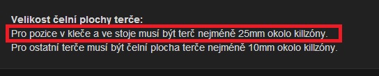

když už jsem v tom poučování, tak tady na tuhle maličkost se taky u nás občas zapomíná : Pro pozice v kleče a ve stoje musí být terč nejméně 25mm okolo killzóny.
