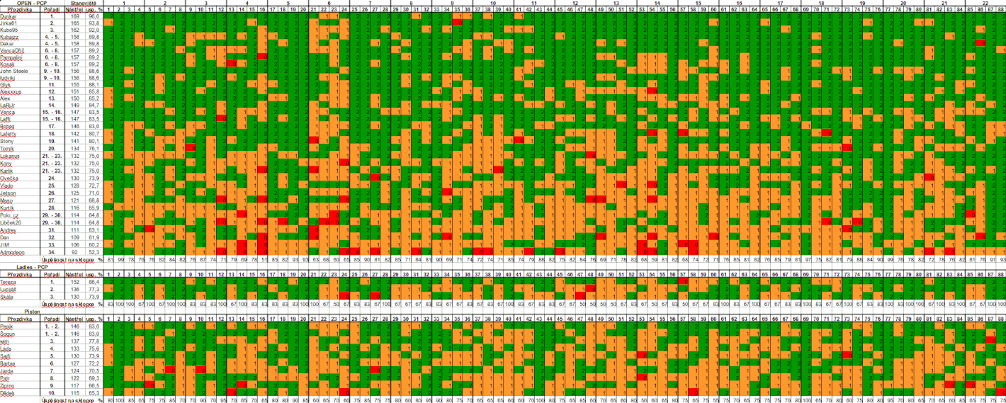

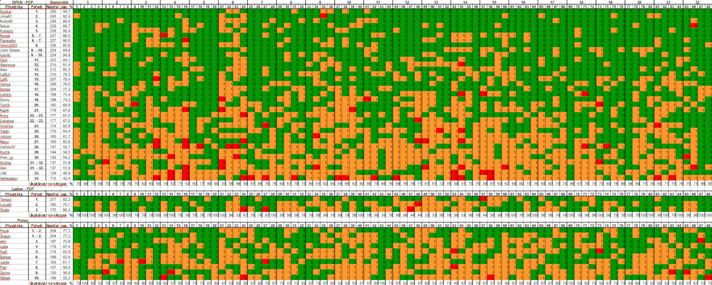

Ještě 88 terčů, v zásadě podobné, pohyby hlavně 2. a 3. čtvrtina, nejméně sdílených pozic 3 - 1 - 0, v porovnání se 30 terči sdílených pozic celkově némě, což je logické, když je 88 terčů a 34 střelců.
K diskuzi, původně jsem se zařekl, že sem nebudu nic psát, protože diskuze byla více o pocitech zastánců obou stran, ale i používání argumentačních klamů, zesměšňování jiných názorů a podobně. Udělal jsem výjimku, strávil pár hodin a dal sem nějaká data, ať to není jen o pocitech. Teď zase diskuzi opustím, protože se stejně nese ve stejném duchu. Máme to zapotřebí? Jen odpověď:
Máte problematiku hezky popsanou a zdokumentovanou, ale nemůžu si pomoct, ale vypadá to že vám nejvíce vadí velká skupina střelců uprostřed výsledkového pole a stavíte to nad:
- spravedlnost-poctivost bodování
- rychlejší průběh závodu, jelikož se o zásahu nediskutuje
- atd. jak jsem psal dříve.
I když je 1 - 0 určitě sportovnější, tak ano, teď to pro mne není ta nejdůležitější metrika. S tím, co dnes nastřílím, mi vlastně jakékoli z těchto bodování nevadí, ale dokážu na to kouknout i pohledem juniora (od kterého mám přímo zpětnou vazbu), nebo začátečníka. Počtem lidí je naše disciplína v republice velmi okrajová a zástupy nováčků nevidím, proto teď klidně obětuji tu sportovnost, než je odrazovat. Třeba v roce 2021 jsem málokdy viděl medaile juniorům, protže se ji 5 prostě nesejde. V rychlosti závodu problém nevidím, stihnout, i s diskuzí ohledně zásahu, se dá 88 terčů, 30 je jak nic.
Poznámka: 1 - 0

Poznámka: 2 - 1 - 0
88-krysa-2020-2-1-0.png [ 172.43 KiB | Zobrazeno 10973 krát ]

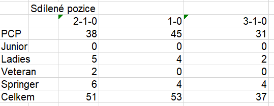

Přepočítal jsem Skýcov podle hodnocení 1-0 a 3-1-0.
Oba způsoby hodnocení hýbou s pozicemi v celém rozsahu tabulky. Oba jím hýbou obdobně, stejným směrem. Pro jednoznačnost jsem do původního souboru doplnil nové listy, jeden se stejnými tabulkami 1-0 a druhý se stejnými tabulkami 3-1-0. Za pořadí jsem doplnil nový sloupec s přepočtenou výslednou pozicí. Oranžově jsem označil pozice které se zhoršily, zeleně které se zlepšily (ale to je asi irelevantní - je to prostě nový způsob bodování a tak se výsledky liší). Důležité je, že v obou případech probíhá změna stejným směrem.
Ohledně sdílených pozic - z původních 51 sdílených pozic v 2-1-0 se u 1-0 stane 53 sdílených pozic, u 3-1-0 pak 37 sdílených pozic.
Takže u větších závodů s vyšším počtem účastníků a vysokým počtem sklopek to vypadá takto.
Tabulka na odkazu zde:https://docs.google.com/spreadsheets/d/1QPjDfxitliiG3Dmix1vCvRqMNO7FCLqt/edit?usp=sharing&ouid=104470343677375329351&rtpof=true&sd=true
Skýcov - sdílené pozice dle způsobu hodnocení.PNG [ 8.18 KiB | Zobrazeno 10934 krát ]
