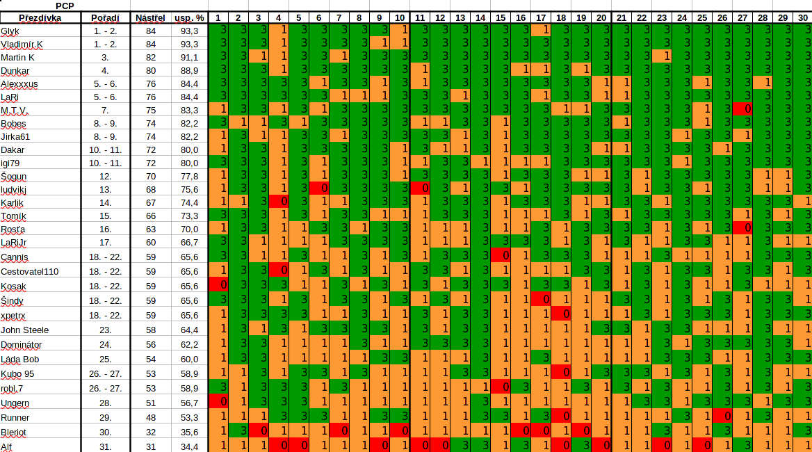

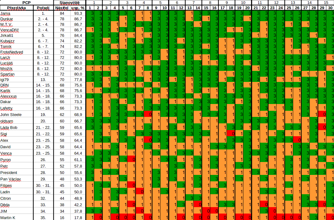

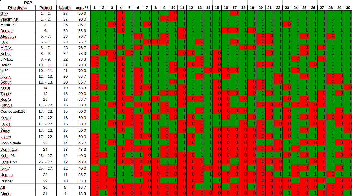

Zkusil jsem vzít pár reálných historických soutěží u Aleše (LaRiJr dělá pěkné tabulky) a přepočítat je. Od každé soutěže je k dispozici klasika 2 - 1 - 0 (očištěná o rozstřely, z těch se stala sdílená pozice), nové bodování 1 - 0 a pro zajímavost 3 - 1 - 0. Už mě to přestalo bavit, možná ještě udělám 88čku, ať je vidět vliv více terčů, ale víc už asi fakt ne .
Co je vidět na první pohled, bez hlubokých statistik a analýz:
* TOP pozice se nehýbají, tam má bodování vliv minimální.
* Konec se většinou také moc nehýbe.
* Nejvíce pohybů je zhruba v 2. a 3. čtvrtině.
* 1 - 0 je na pohled docela demotivační, zvlášť u pružin. Přitom začít s pružinou je pro nováčky cenově příznivé a to i s kvalitní pružinou od AA nebo HW.
* Sdílené pozice, čekal jsem, že některá varianta s tím hodně zahýbe, ať už že počet sníží, nebo zvýší, ale neděje se. U 1 - 0 a 2 - 1 - 0 není jasný vítěz, nejlépe si snížením počtu sdílených pozic vede 3 - 1 - 0. U pružin to je doslova do očí bijící.
* 2 - 1 - 0 posunuje ty co jsou vyrovnanější a pravidelně alespoň cinkají výsledkově výš, viz poznámka níže.
* 3 - 1 - 0 žádný masakr na nováčky není, jak zaznělo.

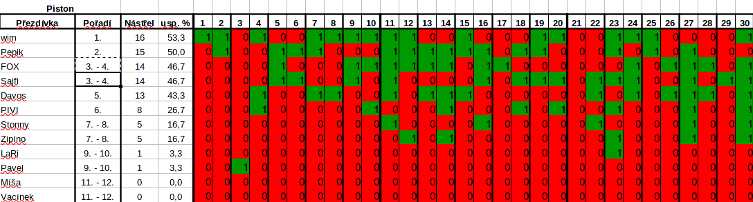

V pružinách stojí za povšimnutí, co udělá 1 - 0. Pavel položil jedinou sklopku a polovinu sklopek úplně minul. Míša nepoložil nic, ale cinkal, úplně minul 6x. Kdo je lepší střelec? Za mě jednoznačně Míša, bodování 1 - 0 hovoří jinak. A nenadržuju ani jednomu, oba jsou to moji junioři. Tedy jak tu zaznnělo několikrát, že lepší střelec je ten, který položí více, nemusí to tak být.
Za mě, pokud bych měl něco vybrat, volil bych 3 - 1 - 0. Střelcům, co jdou najisto po bodech, to dává jistou odměnu za riskování. Kdo si střelí raději na jistotu do plechu, ten se bude držet vprostřed pole a asi by to střelbu na jistotu snížilo, získat o dva body víc, nebo jeden ztratit, to stojí za riskování. A místo 0 psát 1, to bednu stejně neovlivní. A k nováčkům a juniorům je to stále přívětivé.
Hlavně, úplně správně by se takovéhle porovnání a statistiky měly dělat ve větším množství celý rok 2022, ani ten můj vzorek není reprezentativní množství. Mezitím by běžela diskuze s pro a proti a po vyhodnocení by se teprve měly měnit pravidla. To, jakým způsobem změna proběhla, má jistou pachuť a není divu, že budí takové emoce a asi ještě dlouho bude...
Obrázky zkusím postupně nacpat jako přílohy do dalších odpovědí.

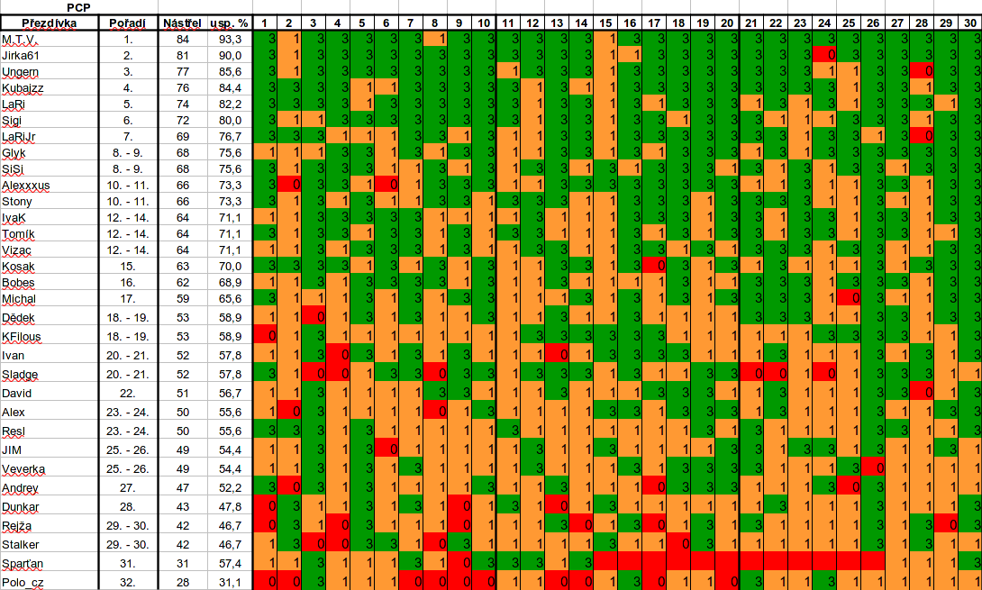

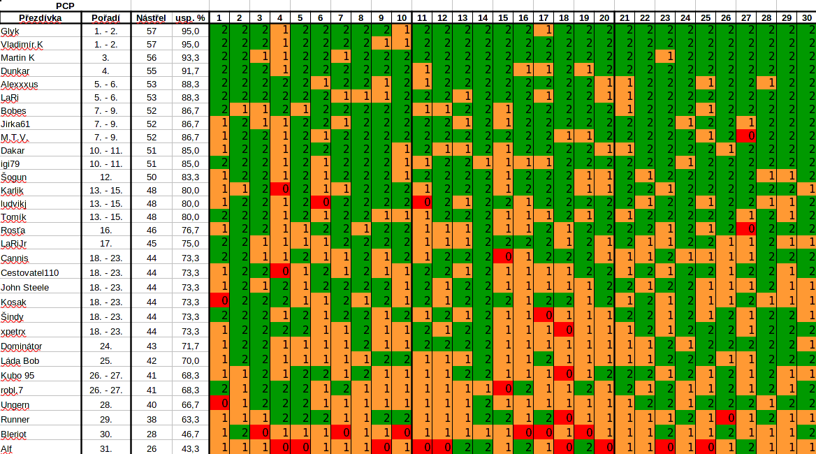

1. zimní krysa 2019 PCP
Poznámka: 1 - 0 PCP
1-zimni-krysa-2019-pcp-1-0.png [ 89.82 KiB | Zobrazeno 10546 krát ]
Poznámka: 2 - 1 - 0 PCP
1-zimni-krysa-2019-pcp-2-1-0.png [ 96.7 KiB | Zobrazeno 10546 krát ]
Poznámka: 3 - 1 - 0 PCP
1-zimni-krysa-2019-pcp-3-1-0.png [ 95.93 KiB | Zobrazeno 10546 krát ]

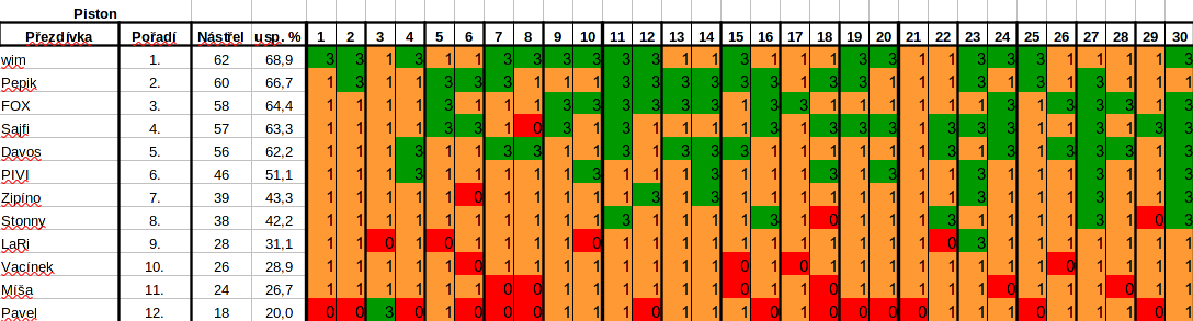

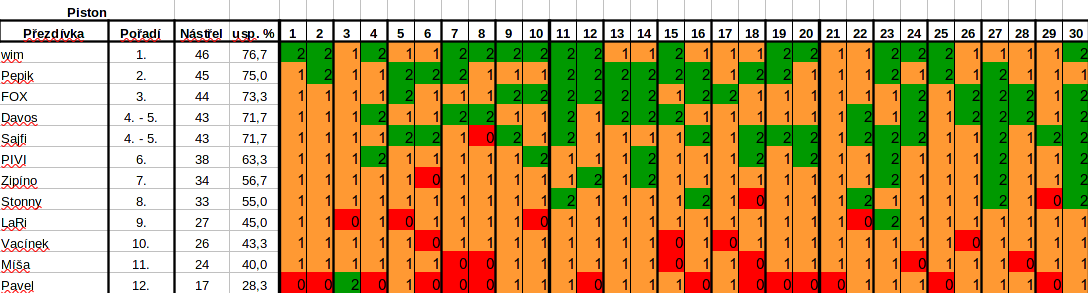

1. zimní krysa 2019 pružiny - tady je to zajímavé :-)
Poznámka: 1 - 0 pružiny

Poznámka: 2 - 1 - 0 pružiny
1-zimni-krysa-2019-piston-2-1-0.png [ 33.89 KiB | Zobrazeno 10546 krát ]
Poznámka: 3 - 1 - 0 pružiny
1-zimni-krysa-2019-piston-3-1-0.png [ 34.04 KiB | Zobrazeno 10546 krát ]
