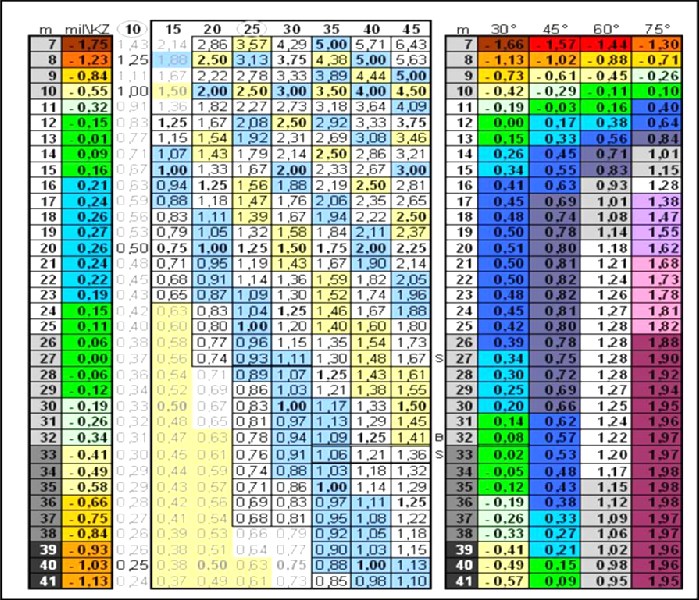

 Předmět příspěvku: Re: Balistika v HFT
PříspěvekNapsal: pon 05. kvě 2014 14:52:54
Slíbila jsem, že možná :D , ale že když se mi osvědčí tahák, tak že ho sem zavěsím... No tak tady je ;) :
01.jpg [ 177.56 KiB | Zobrazeno 12775 krát ]

He he, to není tahák, to je disertační práce :)

Ty kráso....padla mi brada..... nějak mi to připomíná chemii 8 třída :):). Setiny a na pružinu....To mi stoji za to,naštelovat svojí

Termit píše:
...nějak mi to připomíná chemii 8 třída...
To už mi řeklo víc lidí, co ten můj tahák vidělo :lol: Zas taková věda to ale není ;) ..a hodit si to takhle na papír není až tak úplně na škodu a od věci - pak i ty samotný pravidla HFT totiž dávají smysluplnou logiku.

Jo, jo. Když mi to Marcela ukazovala naživo, málem mě vypadlo oko. Proti mému křížku na klapce okuláru je to jak PC proti kuličkovému počítadlu. :lol:
