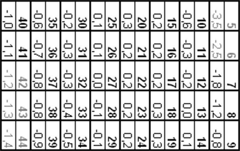

Ale aby to tu nebylo tak OT, tak včera večer jsem si dělala podle těch vygenerovaných hodnot nějaký propočty, a i vzhledem k typu kříže co má moje optika (aby se mi líp mířilo na všechny vzdálenosti..) jsem došla k závěru, že si nastřelím asi na 27m.
Teoreticky vzato, vzdálenosti od 7 do 10, 11m bych snad měla zvládnout celkem odhadnout, na takových vzdálenostech jde i celkem patrně rozeznat velikost KZ (a dá se to ještě ověřit změřením podle dotů), navíc v tomhle rozmezí nesmí bejt dle pravidel sklopka s 15-19mm KZ. Ta se staví od 12 do 23m, a pokud jsou moje výpočty opravdu správný, pak bych teoreticky mohla od těch 12 do cca 30, 31m mířit téměř všechno na kříž. Na stoj i klek bez opory je minimální KZ 35mm, takže na maximum 32m bych nadsazovala opravdu minimálně (vlastně taky skoro křížem). Nejhorší je podle mě odhad vzdálenosti nad 30m, ale pokud vím, že nad 37m je minimální možná KZ 35mm, mám možnost se orientovat alespoň přibližně, protože 35mm KZ má na 35m rozměr jednoho dotu.
Ale všechno ukáže asi až praxe. Měl by někdo nějakej jinej nápad?

Nakonec jsem (svou chabou matematikou :D ) vyplodila toto:
xxx.jpg [ 61.31 KiB | Zobrazeno 11567 krát ]

Ty jo, nechápu jak si dala :) , máš to v podstatě OK :)
Range POI
(m) (dot)
7 1,8
8 1,3
9 0,9
10 0,6
11 0,3
12 0,2
13 0,0
14 -0,1
15 -0,1
16 -0,2
17 -0,2
18 -0,2
19 -0,3
20 -0,3
21 -0,2
22 -0,2
23 -0,2
24 -0,2
25 -0,1
26 0,0
27 0,0
28 0,1
29 0,1
30 0,2
31 0,3
32 0,4
33 0,4
34 0,5
35 0,6
36 0,7
37 0,8
38 0,8
39 1,0
40 1,0
41 1,1
