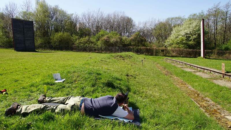

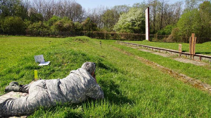

Jedna lahka otazka. V HFT sa strielaju sklopky na stanovisti z lava do prava, alebo je to jedno?

Ano je to zleva doprava.

Obvykle zleva doprava. V případě, že jsou v zákrytu tak bližší a pak vzdálenější.

Mozna fero narazel na situaci v Holesove, kdy se v poloze od koliku leva (vzdalenejsi), stala pri zalehnuti do pozice, ze ktere slo strilet pravou... Proste byly skoro v zakrytu a lehnuti s vystrelem dost daleko od koliku prohodilo levou a pravou sklopku. Samozrejme to slo strlit i od koliku ve stoje a mozna i v klece...

Je to ako pise Petr. Jedna sa o stanovisko kde pri pohlade od kolika bola lava zadna sklopka a prava predna. V lahu od kolika kryl sklopky kopec. Skoro kazdy si lahol do strany. Pri tomto lahu ale predna bola lava a zadna prava. Ako som to tak sledoval vela ludi ich takto strielalo. Ako to teda je, pri urceni ktora sklopka je lava a ktora prava je rozhodujuci pohlad od kolika, alebo z miesta z ktoreho strelec striela? Pripajam fotky konkretneho stanoviska z vcerajsieho Holesova.
