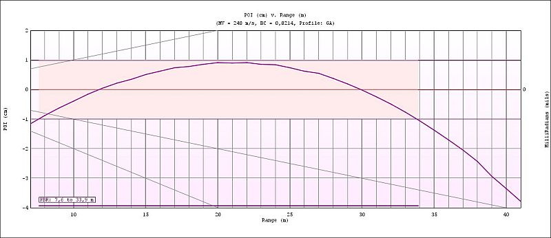

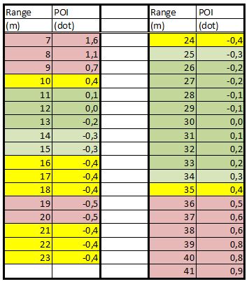

Marcela píše:
FlyBear:
Program je asi fajn, ale já nemám tolik štěstí, anebo technickýho zázemí, abych si ho na ten svůj předpotopní "soustruh" nainstalovala :lol:
Navíc, abych znala všechny potřebný parametry, tak teda jinak - budu někoho v první řadě potřebovat, aby mi to prohnal přes chrono... 8-)
Karlik:
Díky za nabídku, možná ji potom využiju ;)
Marcelo,
tady máš požadované ;) , nastřeleno musíš mít na 30m.
