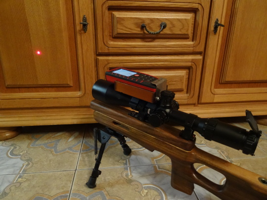

Měřící HFT hračky a hračičky pod stromeček +- 0,001m. 8-) :lol:
DSC02693.jpg [ 134.87 KiB | Zobrazeno 20070 krát ]
 Předmět příspěvku: Re: Stavba HFT tratě
PříspěvekNapsal: sob 12. pro 2015 18:30:38
Příspěvky: 196
Na kolik metrů je to použitelné a co ta legrace stála?
PříspěvekNapsal: sob 12. pro 2015 19:34:16
Leica D510 do 200m.Hračka byla asi za 13t a hraje se s ní opravdu pěkně. :D
PříspěvekNapsal: sob 12. pro 2015 19:42:11
Příspěvky: 196
Chystáš se na nějakou zahraniční misi? :lol:
Přemýšlel jsem o něčem podobném, cenově ale někde jinde.
http://www.rr-naradi.cz/laserovy-meric- ... sti-sw-e60
PříspěvekNapsal: sob 12. pro 2015 21:50:32
;) Ále ani ne,ale když měřím sklopku a podívám se do puškohledu tak nikdy neminu.Jako kdyby
tady nepůsobila balistika a vítr. Nemusím přemýšlet kam s okem, :o :shock: :lol:
