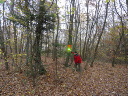

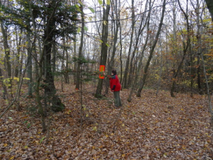

Při několika stavbách HFT mě nedal pokoj rozdíl měřených vzdáleností při měření pásmem a
při použítí laserového dálkoměru.Oproti pásmu samozřejmě švindloval laser. Takže jsem se
pídil po zkušenostech u geodetů a tam je to jasné.Správnost měření je garantována jen při
použití reflexní podložky.Takže jsem použil nejsnáze dostupnou-co se dává na nákladní auta,
žlutavá s červeným foliovým rámečkem.S touto podložkou u sklopky,nebo stromu, měří dálkoměr
vždy přesně na jakékoliv vzdálenosti a světelných podmínek.Se 100% opakovatelností.

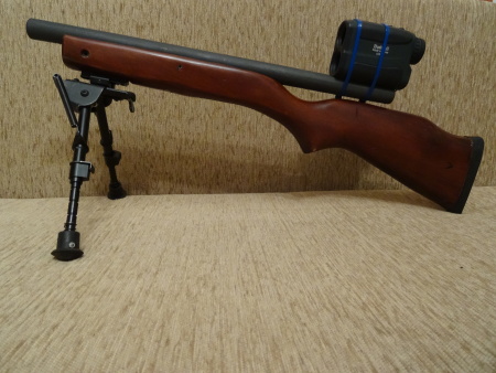

;) Když už měřit sklopky tak správně, ve střelecké pozici dle pravidel HFT.
K používání dálkoměru QB r.12,5 tímto žádám předsednictvo CAFTA o udělení
VÝJIMKY při používání bipodu,nejlépe harrisek. :lol:
Příloha:dálkoměr QB ráže 12,5
DSC02648.jpg [ 110.36 KiB | Zobrazeno 14633 krát ]

Mě bylo divný proč svako kupoval násadu do koštěte.
Teď už je mi to jasné, proč jsem měl pod soustruhem a frézkou dřevěné piliny :roll: :D

:) Měření vzdálenosti laser.dálkoměrem s reflexní podložkou
a odraz zeleného laseru na podložce.
DSC02654.jpg [ 142.99 KiB | Zobrazeno 14572 krát ]
DSC02655.jpg [ 143.42 KiB | Zobrazeno 14572 krát ]

Je to dobrý nápad s tou odrazkou, dnes jsem zkoušel oranžovou odrazku průměr 6cm (24Kč), jen na zahradě, v rozsahu 7-25m a dálkoměr měřil přesně a jednoznačně, jak mám kolíky změřené pásmem. Bez odrazky se hodnoty měnily +-1m.
