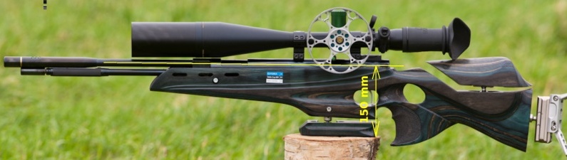

"1. Přední výška (předpažbí, palmrestu) je omezena na maximálně 150 mm. Měří se od osy hlavně po nejnižší místo pušky v oblasti před skloněnou rukojetí."
- "osa hlavne" to je jasne, ale "nejnižší místo pušky v oblasti před skloněnou rukojetí" - to mi nie je jasne, co sa tym mysli ? Mozno keby niekto mohol ukazat na nejakom obrazku (chcem si urobit palmrest na HW97 a aby sa nestalo, ze ked sa u vas ukazem na nejakej sutazi, aby som koli tomu nemohol pretekat). A dlzka, sirka palmrestu - to nie je nejako ciselne obmedzena, pravda ?
Vdaka za odpovede.

Je to jednoduché, pažbička, nebo pistolová rukojeť(jak chceš ;) ) je samozřejmě níž než je zmiňovaný rozměr, to znamená že od ní směrem k ústí hlavně tento rozměr už nesmí být překročen ;)

Ked tomu dobre rozumiem, tak je to vyznacena vzdialenost na Tvojom predchadzajucom obrazku:
Weihrauch HW97 K_palmrest.jpg [ 63.99 KiB | Zobrazeno 25119 krát ]
Ked je to tak, tak potom by som na svojom HW-cku mohol mat palmrest, ktory je sam o sebe vysoky cca 90 mm. To uz by ale asi bolo na mna vela.
No nic, musim len poskusat, co mi vyhovuje najlepsie ...
Vdaka Zdendaxx ;)

JJ, přesně tak, není zač ;)

Od osy hlavně k palmrestu včetně, je maximální vzdálenost 150mm. Velikost pažbičky na tento rozměr nemá žádný vliv.
