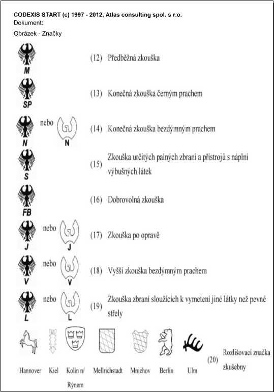

Takže první problém se vyskytl hned dnes.
Zkušební značky některých států (vč. SRN) se uznávají na základě mezinárodní "Úmluvy o vzájemném uznávání zkušebních značek ručních palných zbraní ze dne 1. července 1969, kterou je Česká republika vázána a která České republice zakládá členství v Mezinárodní stálé komisi pro zkoušky ručních palných zbraní (C. I. P.)"
Tato úmluva vyšla ve Sbírce jako vyhláška č. 70/1975 Sb., o Úmluvě o vzájemném uznávání zkušebních značek ručních palných zbraní. Tato úmluva má však pouze textovou část, nikoliv vzory těchto značek.
Ty vyšly v posledním znění vyhl. č. 335/2004 Sb., kterou se provádějí některá ustanovení zákona o ověřování střelných zbraní, střeliva a pyrotechnických předmětů a o zacházení s některými pyrotechnickými výrobky, ve znění vyhlášek č. 267/2010 Sb., č. 398/2010 Sb. a č. 95/2014 Sb. Bohužel právě tato poslední novelizace 95/2014 Sb. obsahuje:
Přílohu č. 3 - Zkušební značky stanovených střelných zbraní, stanoveného střeliva a pyrotechnických výrobků a jejich části, která v bodě 1 uvádí zkušební značky, které jsou uznávány na základě Úmluvy...
Tento seznam uznávaných značek bohužel ono německé F v pětiúhelníku neuvádí. :(
Přiložený obrázek z databáze legislativy ČR obsahuje přehled uznávaných značek SRN používaných od r. 1991:
SRN_po roce_1991.jpg [ 143.45 KiB | Zobrazeno 19198 krát ]
PříspěvekNapsal: pon 15. úno 2016 17:32:42
A zde přehled uznávaných značek SRN 1945-1990
SRN_1945-1990.jpg [ 133.67 KiB | Zobrazeno 19198 krát ]

Takže PČR opravdu může trvat na tom, že zbraň označená F nemá platnou zkušebnu a požadovat její ověření, neboť průměrný příslušník se podívá do platné vyhlášky a tam takovou značku nenajde. :(
Pokud to někde uznali jako platnou značku, tak je to spíše na jejich zodpovědnost a nelze uznání takové značky nárokovat.
Pokud se tedy někdo nevytasí s nějakým úředním dokumentem (nejlépe úředně ověřeným), že to zkušební značka je.
Ještě by možná stálo za to, zda by nějaké oficiální vyjádření nevydal Český úřad pro zkoušení zbraní a střeliva např. na žádost CAFTA?
