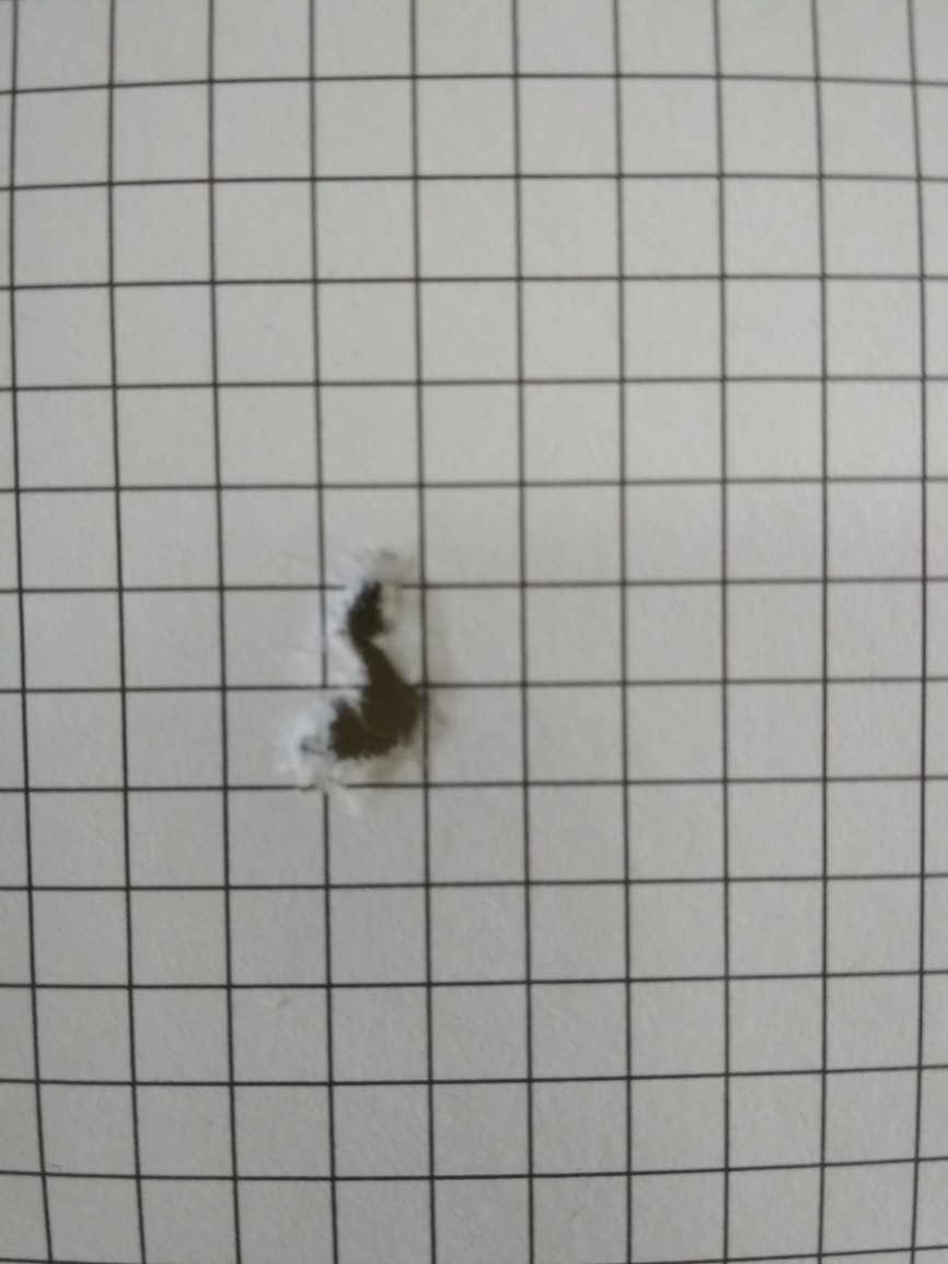

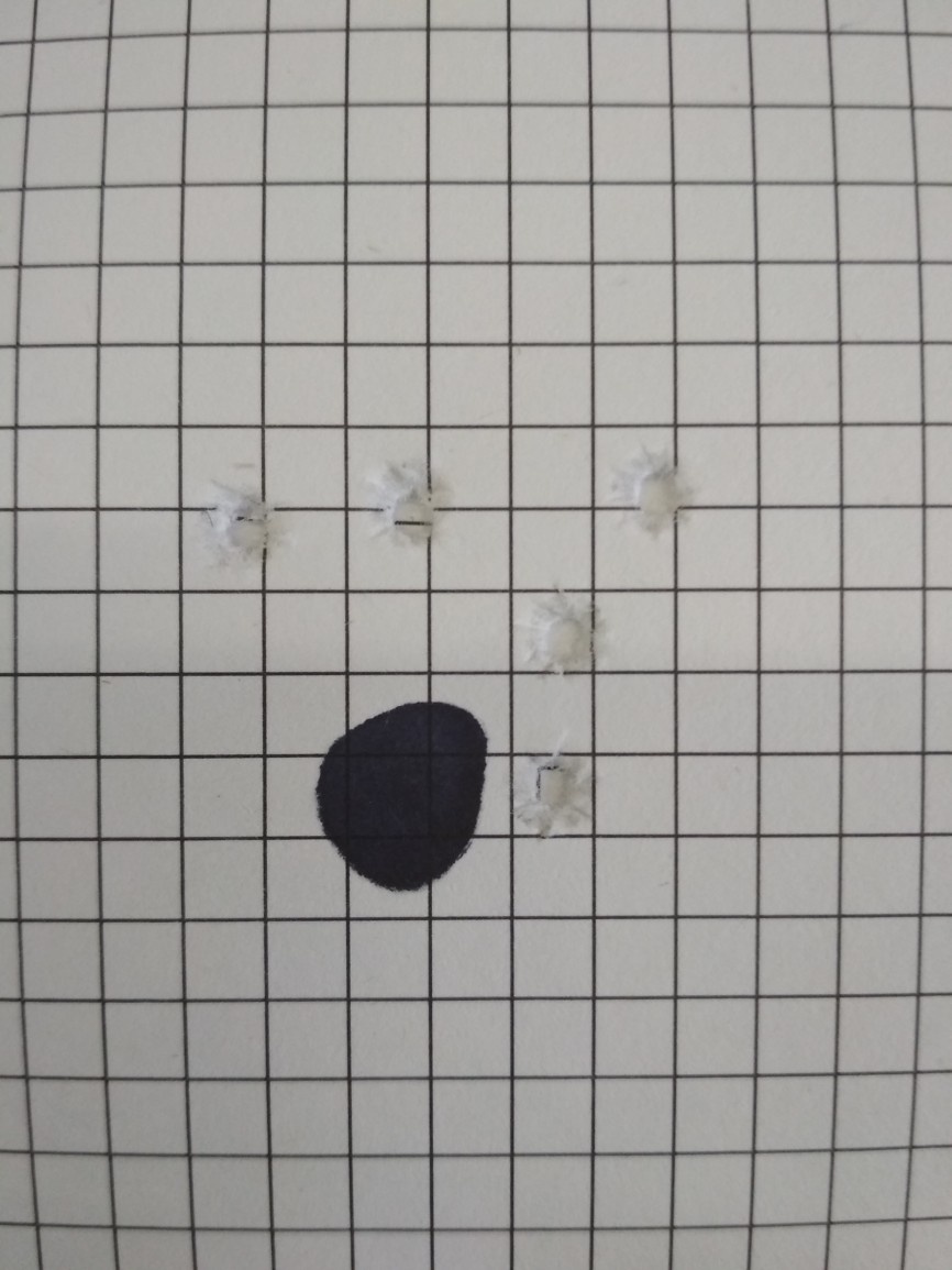

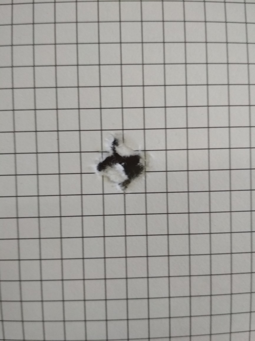

Na kratší vzdálenosti jsem zkoušel na 40m a pak tunelovka v Liberci na 100m, ale u těchto vzdáleností je problém ve střelci, tedy ve mně, jelikož střela je těžká, tak už se objevuje jiné chování pušky(zpětný ráz) než je standardní pro běžné diabolky (tj. kdy se nic nestane). Přesto že mám odstříleno víc jak 100k výstřelů na běžných diabolkách tak, zde se musím naučit lepší úchopy/techniku.
Těch nástřelů moc není, jelikož výroba těch střel je trochu náročnější než 2x kliknout na eshopu u JSB, tak mám trochu omezené možnosti a raději zkouším extrémy.
Zde nástřely na 40m- chodba:
5x.jpg [ 116.52 KiB | Zobrazeno 29405 krát ]
8x.jpg [ 120.54 KiB | Zobrazeno 29405 krát ]
100m (4).jpg [ 135.88 KiB | Zobrazeno 29405 krát ]
