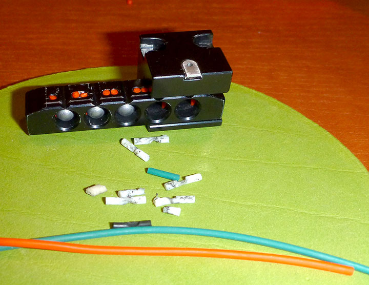

Tak abych to již uzavřel došlo u mě ke zjištění že šnůrka do podavače na CZ 200 není silikonová ale latexová.Docvaklo mi to po přečtení odkazu od Kopiho kde píšou latexový nikoli silikonový,všechno moje snažení bylo sehnat silikonovou gumičku a tak mi MILO Loštice zaslalo amortizér silikonový Mivardi táké. Teď když je držím v ruce tak latex vůbec nedrhne.Rybářská šnůrka latexová jde do podavače použít a dírky v podavači jsou 1,5 mm a šnůrka do něj jde volně zasunout tudíž je asi 1,4 mm

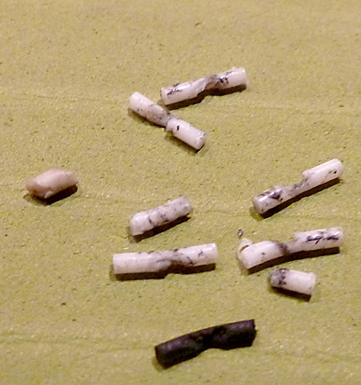

Jen doplním, není to amortizér 1,4mm(zelený) ten propadá dírkama, ale je to rybářský amortizér 1,6mm (červený) a jde volně nasunout do otvorů. Stojí 85korun.
