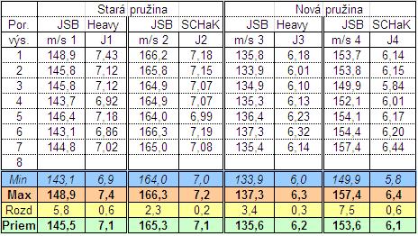

Bez toho, aby som predtym, medzitym a potom cistil zvnutra hlaven, som pred reapasiou zmeral energiu 30 rocnej nijako neopravovanej pruzinovky. Meral som dvoma typmi nabojov, JSB Heavy (0,67 g) a JSB SCHaK (0,52 g - s plochou hlavickou). Vysledky su v tabulke a v grafe:

Strucne - pred vymenou som tam mal cca 7,1 J a po vymene cca 6,1 J !!!
Nech mi nikto nehovori, ze znizenie energie zapricinilo to, ze mam obe ruky lave ! To ze ich mam obe lave zapricinilo ine, ale znizenie energie zapricinilo bud slaba pruzina, alebo nekvalitne tesnenie.
Najprv som zacal riesit pruzinu:
Stara pruzina, ktoru som v sobotu vybral zo Slavie a hned odmeral jej dlzku, merala po 30 rokoch vnutri 22,1 cm - v pondelok vecer uz merala 22,3 cm.
Nova pruzina pred namontovanim merala 23,0 cm a v pondelok, t.j. po dvoch dnoch vnutri Slavie a po asi 20 vystreloch merala uz iba 21,8 cm !!!
Staru pruzinu som hned v pondelok namontoval naspat do Slavie a s kombinaciu "stara pruzina" a "nove tesnenie" som nameral 7,8J.
Takze Harry reparovat ano, len si treba zohnat kvalitne nahradnie diely. Lebo volakedy sa nase vzduchovky vyrabali z naozaj kvalitnych materialov ...
