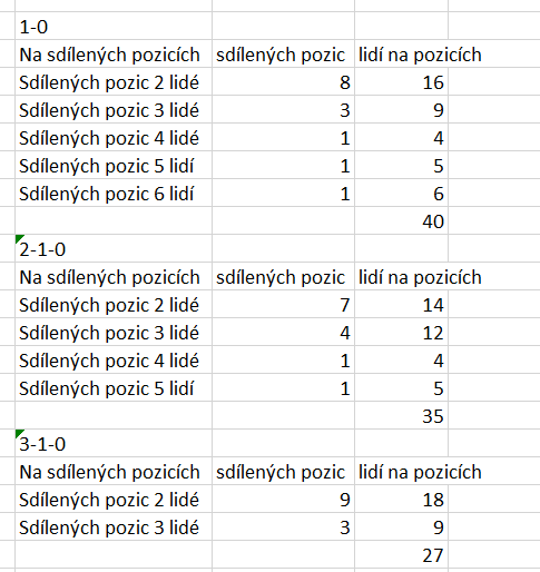

Porovnání počtu sdílených pozic v 1-0, 2-1-0 a 3-1-0.
Počty sdílených pozic.PNG [ 20.4 KiB | Zobrazeno 6786 krát ]

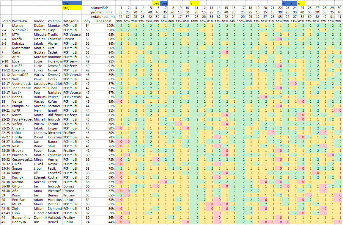

Tabulka zásahů a statistiky pro 1-0
Tabulka zásahů 1-0.PNG [ 103.69 KiB | Zobrazeno 6741 krát ]
Naposledy upravil Horda dne čtv 07. dub 2022 16:29:40, celkově upraveno 1

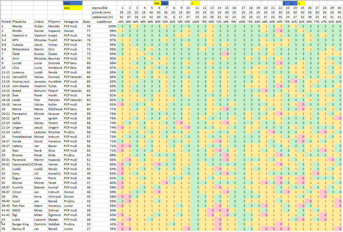

Tabulka zásahů a statistiky pro 2-1-0
Tabulka zásahů 2-1-0.PNG [ 117.07 KiB | Zobrazeno 6741 krát ]
Naposledy upravil Horda dne čtv 07. dub 2022 16:31:08, celkově upraveno 1

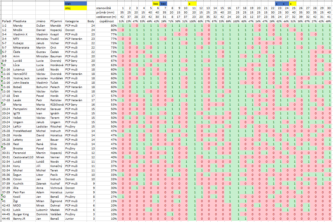

Tabulka zásahů a statistiky pro 3-1-0
Tabulka zásahů 3-1-0.PNG [ 108.66 KiB | Zobrazeno 6741 krát ]
Naposledy upravil Horda dne čtv 07. dub 2022 16:32:17, celkově upraveno 1

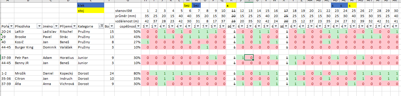

Za povšimnutí stojí při bodování 1-0 masakr, který se odehrává v kategoriích junior, dorost a pružiny. Tedy - jak jinak nazvat, když si drtivá většina (2/3) střelců odnese domů méně než 10 bodů. To je "3 na řádku" a méně. A to byly 2 nefunkční sklopky, které měli všichni za plný počet. Pokud by byly funkční, tak by měli 8 bodů...až jeden bod.
Mrožík, LaRiJr a Brooke nejsou úplní nováčci. Citron a Áňa už to v ruce taky drželi.
Tabulka zásahů 1-0 pružiny, junioři, dorost.PNG [ 40.21 KiB | Zobrazeno 6741 krát ]
Naposledy upravil Horda dne čtv 07. dub 2022 16:57:03, celkově upraveno 3

Tak nějak na to koukám a vidím, že počet rozstřelů se způsobem bodování v zásadě nijak nesouvisí. Počet rozstřelů je odvislý od počtu střelců a od náhody, způsob bodování to prakticky neovlivní. Prostě u jednoho způsobu bodování se může stát, že do rozstřelu půjde někdo, kdo by u jiného způsobu bodování do rozstřelu nešel a zase naopak. Například v neděli by při bodování 0-1 v Dorostu rozstřel vůbec nebyl. A naproti tomu by v Open dostal šanci bojovat o 3. místo další jeden člověk.
Počet sdílených pozic je pak zcela odvislý od počtu střelců, pamatuju, jak na mistrovství světa se o jedno místo dělilo klidně 15 střelců a každý bod znamenal posun v žebříčku o desítky míst.
K systému 0-1 se přešlo po letech nářků, nejistoty, problémů, sporných situací i podvodů, které se tímto elegantně vyřešily. A to musím zdůraznit, že ten problém byl očividný především v juniorské kategorii, kde někteří rodiče prostě neměli sílu psát dětem nuly za úplné minutí sklopky a vždycky "něco slyšeli".
Podle mě je to otázka zvyku, v biathlonu nebo u siluet taky platí trefa/netrefa a nikdo se tomu nediví.
A že má někdo 3 na řádku? No prostě trefil 3 sklopky... :D
Však příště jich bude chtít trefit víc.

Počet sdílených pozic klesá úměrně směrem od 1-0 (nejvíce) ke 3-1-0 (nejméně). Tomu odpovídá i počet rozstřelů. Umístění u 1-0 a 3-1-0 je obdobné, jelikož obě preferují sundání terče, ale u 3-1-0 (a 2-1-0) pak body za cinknutí rozpadnou sdílenou pozici do pozic jednotlivých. U 3-1-0 výrazně efektivněji, protože jedna sdílená pozice se dělí na 3 nové. Jen to není tak demotivační a využívá to všechny možnosti klasifikace, které terč dává.
Dostat co nejvíc lidí do rozstřelu přece není účel závodu. To už rovnou mohou jít do rozstřelu všichni. Bez závodu. Rozhodně rozstřel nebude tak dlouhý jako závod (30 ran bez chyby 2 lidé zpravidla nedají a pokud ano, pokračovali by v rozstřelu i při závodu) a bude to fér možnost pro všechny. Pokud tedy závod není fér, což by se z takové logiky dalo vyvodit.
Sdílené pozice vnímám jako negativum. Vypovídají jen o tom, že byl zvolen počtu a schopnostem účastníků nepřiměřený způsob klasifikace / počet střelců. Rozstřel se vyskytnout může, ale neměl by být pravidlem v každém závodu a kategorii.
Bodování 1/0 může mít dobrou vypovídací schopnost. Jen by měl být cca. 1,5 až 2x vyšší počet terčů než střelců a pokud možno co nejtěžší podmínky. Proto je u FT způsobem vyhovujícím lépe, než 2-1-0.
