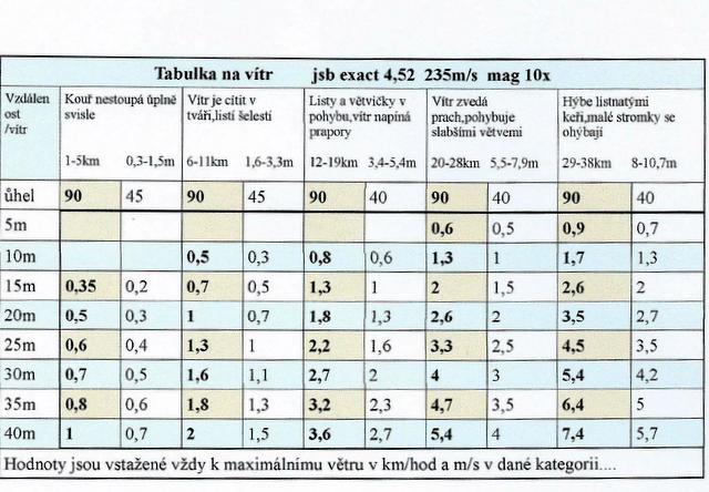

Jelikož mě ten vítr dal co proto,tak jsem si chvíli hrál na počítači a zkombinoval Beaufortovu stupnici a Chairgun. Třeba se to může někomu hodit.....
Scan0001.jpg [ 63.71 KiB | Zobrazeno 11815 krát ]
edit: sakryš už vidím překlep, všude má být ůhel větru 90 a 45 st a výsledek je v Dotech

Mně se docela osvědčila hodně jednoduchá metoda (diabolky Exacty): boční vítr 1m/s je 1cm stranové úchylky diabolky na 30 metrů, u 40 metrů dvojnásobek (2 cm).
Přestože se říká, že do vzdálenosti 20 metrů se vliv větru neprojeví, na 15 metrů vzdálenosti mi to vychází jako třetina třicetimetrové odchylky (1m/s jsou 3mm).
Na tréninkové louce s anemometrem a trochu stálým větrem to docela funguje, ale v těch sobotních podmínkách ??? Asi budeme muset věnovat nějaký čas i
trénování odhadu rychlosti větru.

Je jasné že bez správného odhadu rychlosti větru je každá tabulka na nic. Jak si přišel na ten převod 1/1 Mám pocit že mi to říkal i Petrk. Moje tabulka je výcuc z programu a ne z praxe.
PetrK mi to říkal vloni ve Stárkově a Ludvik to říká také často.
Já si udělal grafickou projekci letu diabolky v Chairgunu (nevím z hlavy jak se ta funkce jmenuje) a nějak mi to nevychází. Podle chairgunu je to ZHRUBA 1 dot při rychlosti 2m/s na 30m, na 40m +1/3 předchozí korekce. Takže když na to koukám, vychází mi to cca jako Termitovi
