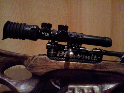

WP_000976.jpg [ 66.4 KiB | Zobrazeno 34007 krát ]

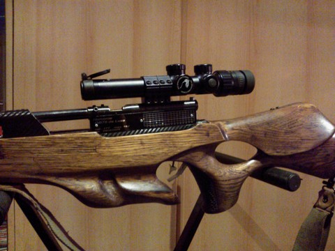

WP_000979.jpg [ 80.08 KiB | Zobrazeno 34007 krát ]
Myslím ,že by tato optika mohla zapadnout do řady optik vhodných na HFT.
Až se s ní blíže seznámím napíši něco víc....

Co mě překvapilo je že MOHU střílet bez brýlí !!! Mám 4 dioptrie na dálku a oční korekce má ještě rezervu :shock: :shock:
Jinak vzdálenost oka od optiky skoro "0" Prakticky se obočím dotýkám okuláru a to ho ani nemusím vysouvat,čočka je zapuštěná.. Zatím nevím jestli mi to vadí nebo ne.
Kvalita skla neboli čirost obrazu...jsem namlsaný Bushnellem...při zvětšení 10x a víc lehce šedne ,ale to jsem viděl i u jiných optik za daleko víc peněz v tomto rozměru.Pohled přes okraj je jak přes duritku , ale s tak velkým zorným polem je to fuk,jelikož abych se zaměřil na ten kraj musím šilhat....
Osnova SCB2 je lepší jak na Viperu 10x44, je hodně jemná a není jak je zobrazeno od kraje ke kraji. Za šera ocením přísvit při kterým svítí jen kříž a 1dot na každou stranu.
Všechny točítka jdou hezky plynule a ztuha bez zadrhování.
PO nastřelení na 30m a otočením zvětšením , paralaxou - vždy stejný nástřel. Klikání je srozumitelné.
Jen byl čas na pouhých 200+-diabolek. :( To jsem se nějak rozepsal... :D
Ale i kdyby všechno špatně, tak aspoň nestandartní flinta dostala nestardatní sklo.. :lol:

Tak jsem dneska namontoval ještě jednu montáž, předse jen se mi zdálo, že optika chycená jen za ten předek je nějaká divná. A nasadil jsem tu gumu na okulár ,co přišla s optikou a já ji strčil do šuplíku. Už vím proč ji přibalili. Pár krát jsem se při střílení díval do svého oka.... (odraz).
WP_000980.jpg [ 61.69 KiB | Zobrazeno 33909 krát ]
