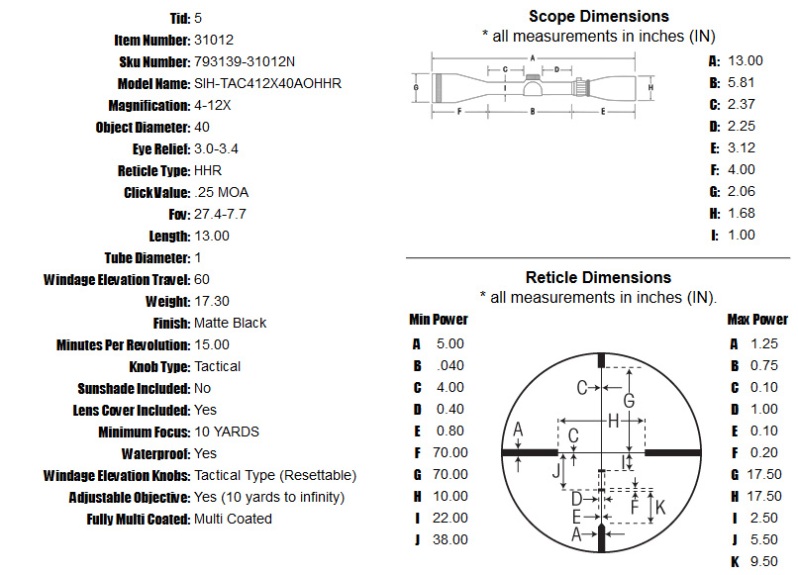

Dostala se mi před nedávnem do rukou tato optika. Jedná se sice o základní model renomovaného výrobce s cenou něco málo přes 5000,- ale docela mě překvapila jak světelností, ostrostí obrazu, výborným klikáním tak i zpracováním, jediné co mu mohu zatím vytknout je absence uzamykání komínků. Osnova HHR, by se svými dvěma doty nemusela sednout každému, nicméně na HFT jsou, jak jsem zjistil plně dostačující. Jakmile s ní nasbírám více zkušeností, dám vědět...... rozhodně mi to zatím, v této cenové relaci, přijde jako dobrá (sklem možná lepší) alternativa viperům atp.

nezbyva nez souhlasit kdyby mel vic dotu necham si ho ,ale na vetsi vzdalenost hold chybi
doty jsou dost podobne jak na burrisu ,ale jinak za ty prachy myslim,ze fakt pekna zalezitost

Jak jsem už psal na GSforum: Pořídil jsem si SIH na Prosporta kvůli délce, naprostá spokojenost. obraz možná nemá tak jasné barvy, jako třeba Delta Titatium, nebo SIII, ale pro tohle použití je O.K. Nástřel i na pružině drží, mechanika je "sightroňácky" přesná, tvrdší.

Tož jsem si pořídil taky tuto optiku na HFT. Hawke měl víc jak 2x větší chybu paralaxy a byl o dost těžší. Zkusil jsem porovnat chybu paralaxy na 40m tohoto Sightrona a Burrise a vyšlo mě to stejně. Takže proto vyhrál před burrisem.

Mě by zajímalo proč jste dali přednost před Mil-Dotem právě osnově HHR?

Nezbývá než souhlasit, toto sklo má pro HFT rozhodně velký potenciál. Cena je také příznivá, jen pro představu tady je rangecard pro tuto optiku, dva doty osnovy HHR jsou pro HFT plně dostačující. ;)

Dva doty na HFT úplně stačí. Dva doty 7m a jeden dot 9 a 40m. Víc nepotřebuji. Já mám nastřeleno na 28m.

No já si stejně vybírat nemohl, Libor měl tehdá na prodej jen tento :lol:......musí se polepšit :P

je to nějaký čas(cca půl roku)co jsem se na Pazba.cz díval na ten HHR a srovnával obrazově s SIII 3.5-10x44 LRIRMOA. Mě by vyloženě vyhovovala ta osnova MOA 3 v SIH TAC 4-12X40 při kvalitě skla SIII. to bych byl ochotný koupit. Osnova HHR mě vyloženě irituje, nemám pro to žádný vysvětlení ale do toho skla se dívám a jsem z toho nervózní :x . Přes Helboyovo varování o chybě paralaxy jsem nakonec šel do Meopty a nebýt zmiňovaného nedostatku, byla by to pro mě bezkonkurenčně nejlepší optika pro HFT.
Edit: Tím myslím i cenově, protože víc jak 20 nejsem ochoten do takové hračky při mých výkonech investovat
