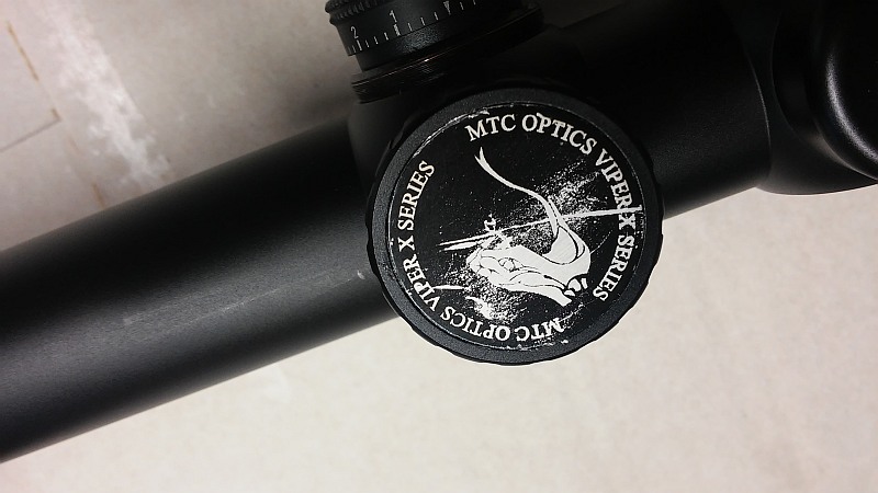

Tak se mi to vrátilo z reklamace. Vyřešeno opravou. Ještě jsem nevyzkoušel funkci, ale teda způsob opravy je prasácký...
