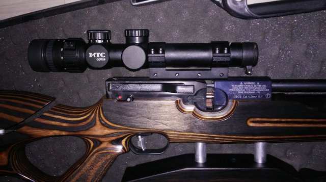

PříspěvekNapsal: úte 26. pro 2017 10:30:57
Příspěvky: 268
Ta krytka sama povolila po prvním vyvětrání v chladném počasí. Nyní jde volně natočit, jak mi to vyhovuje. Ale mám zřejmě horší problém. Za tu chvíli, co ji mám, mi optika již 3x udělala nepěknou věc. Posun o 5 kliků stranově. Tak jsem to poprvé teda upravil s tím, že si prostě sedla montáž atp. No a při dalším střílení to bylo naopak o 5 kliků opačně. Jakoby se to samo vrátilo do původního nastavení. Takže mám dvě hodnoty mezi nimiž mi to cestuje. Stejný scénář se mi 2x stal výškově. Jednodílná montáž stejným způsobem, jako mám na HW od začátku. S mambou lite mi za asi dva roky jednou došlo k posunu stranou, takže bych montáž nevinil.

 Předmět příspěvku: Re: MTC Viper Connect SL 3-12x24 SCB2
PříspěvekNapsal: úte 26. pro 2017 13:02:43
Příspěvky: 703
Plovoucí hlaveň máš....Mě se treba při otáčení s paralaxou taky pohybuje nástřel a nedej bože že pohnu se zvětšením nebo s korekci oční vady, ale podle toho jak tady všichni o ní básní, tak mám nejspíš zmetek.....
