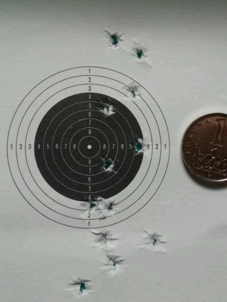

Drobet se mi to povolilo, :lol: :oops:
rps20180708_211158.jpg [ 33.45 KiB | Zobrazeno 28421 krát ]
rps20180708_211402.jpg [ 42.32 KiB | Zobrazeno 28420 krát ]
rps20180708_211543.jpg [ 67.41 KiB | Zobrazeno 28420 krát ]
HFT Team NKS

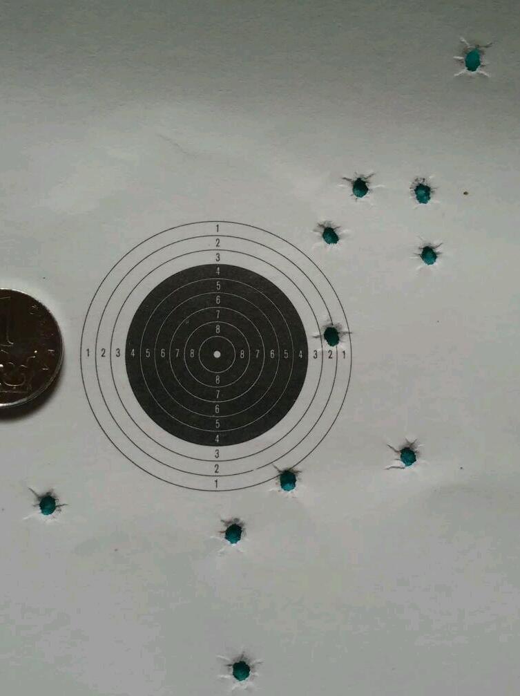

Bylo to třicet metrů v sedě s oporou.
rps20180708_211652.jpg [ 55.3 KiB | Zobrazeno 28419 krát ]
rps20180708_211806.jpg [ 48.1 KiB | Zobrazeno 28418 krát ]
