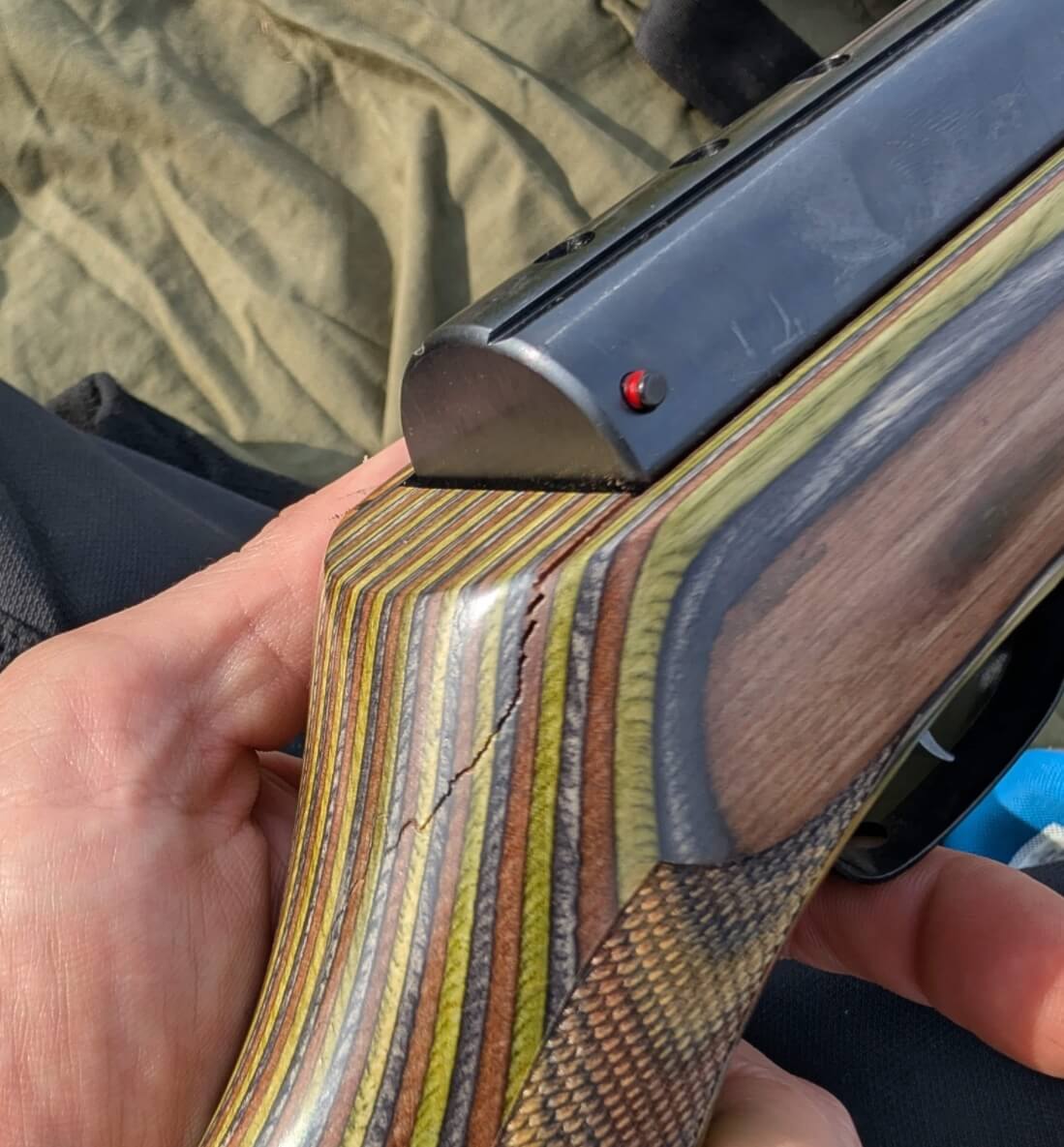

Tak, všechno beru zpět, po jednom dni už mě netrápí optika. Tentokrát rovnou praskla celá pažba aniž by se cokoliv stalo. Neuvěřitelné
Poznámka: prasklina

Vybrat správnou montáž a optiku je jiné kafe. Tady se holt musíš smířit s tím, že aby se z toho dalo střílet, tak puškohled musí cenově a kvalitativně odpovídat zbrani.
A tohle Nikko Stirling 3-9x40 nesplňuje. Optika za 2 tisíce prostě nevydrží ty nárazy pístu. Si představ ten píst jako kladivo, které žene pružina o velikosti, kterou vidíš ve vzduchovce, co naráží do zbraně s přimontovaným puškohledem. To tyhle levné optiky nevydrží dlouho.
Nejhorší kombinace je silná levná vzduchovka (nějaká čína nebo turek), na ní nevydrží nic, ta rozkope všechno, a nakonec se obvykle rozbije sama.
Naštěstí máš vzduchovku, co je odolná, vyrobená z materiálu, na kterém se nešetří, je těžká a má "jenom" 16 joulů, takže nějaký Valiant nebo Optisan za řekněme 6 tisíc by to měl ustát.
Nevím na co to chceš, ale za sebe bych poradil Valiant 10x32 s pevným zvětšením (méně mechanických dílů = méně problémů) a ta firma sídlí u nás, takže není problém s případným servisem nebo výměnou.

Tak koukám, že to prasklo, takže reklamovat a vrátit.
Zajímavé, že prasklých lepenicových pažeb už jsem viděl víc, nejenom od Weihrauchu. Bych řekl, že o dost víc než čistě dřevěných.
