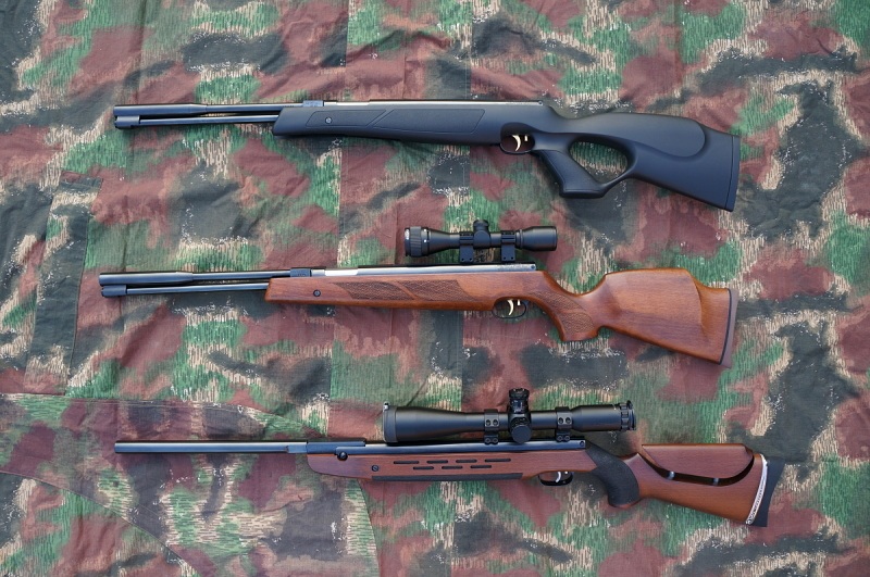

O prázdninách se mi sešlo doma hned několik HW-ček...

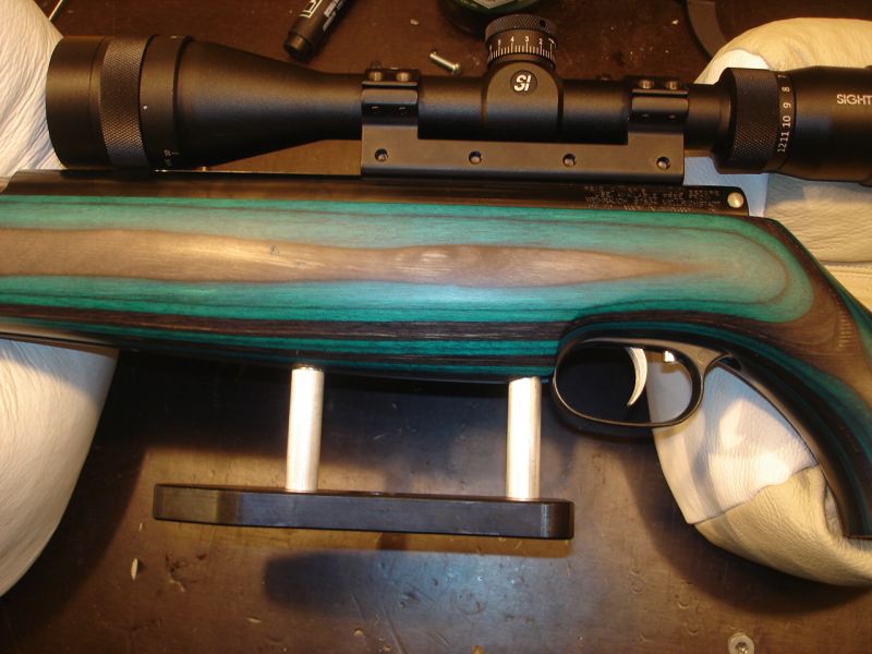

Vzal jsem Žalanský sraz vážně - abych mohl jít s pružinovkou, přizpůsobil jsem si na HW97 palmrest, který mi zbyl z Daystate. Materiál jsem pořídil ve Feroně a ve Fabory. Ještě to bude potřebovat doladit povrchovou úpravu. Využil jsem přední šroub lučíku, druhý šroub je na závrtné matici, která je pro jistotu zajištěna epoxydem. Al trubička z Ferony 12x2 a nerez imbusy z Fabory. Stačí svěrák, sloupová vrtačka a běžné nástroje.

Šikula Honzo ;) Funkční to určitě bude 8-) Mi se ale ten plastový bazmek na tom HWčku vůbec nelíbí :cry: Tak doufám že to tam moc dlouho nenecháš a vyrobíš něco opticky přijatelnějšího ;) Co ta pažba, dáš se do toho :?: 8-) ;)

Na pažbě (pro HW100) pracuje Jenda Postulka. Ten plast zase není takový "tradiční plast", protože se to skvěle obrábí. Potíž by byla, sehnat barevně stejnou lepenici, tak zatím bude plast...
PříspěvekNapsal: sob 25. říj 2014 7:10:20
Paráda už se těším 8-). Stou lepenicí máš recht, taky sháním delší dobu něco podobného jak má Walther či FWB na palmrest a marně, takže to asi nakonec dopadne podobně, jako to má řešené FWB 800, tedy černý 8-)
