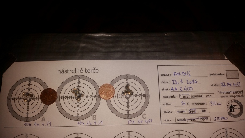

Skúsil som 4 druhy diaboliek JSB. Exact 4,51; 4,52; 4,53 a Heavy 4,52mm. Pre porovnanie presnosti som urobil rovnaký test aj s HW 100 T, aby som mal etalón na porovnanie. Výsledok je veľmi podobný Jedine pri Exactoch 4,51 je HW podstatne lepšie zmestí sa do priemeru 5,5mm a to dokonca uletela len jedna diabolka. Strieľal som po 10 rán cca každých 10 BAR-ov. Test som robil na 10m ( interiér, stojan ), puškohľady boli skoro rovnaké Hawke Sidewinder 8-32x56 a 6-24x56, priblíženie 20x.
Nemám podmienky pre test na 25-30m, môžem to testovať iba von, kde sú rôzne iné vplyvy, ale testol som to aj na 30m pri teplote -8°C
Použité boli JSB Exact 4,51mm, od tlaku v kartuši 190 BAR. Test prebiehal na 30m - 3x10 rán. Puška bola v stojane. Vanul mierny vánok, nič hrozné Výsledok nadmieru uspokojujúci. Sústrel sa vždy zmestil pod 2-centovú mincu :)

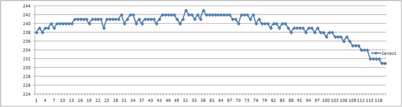

Milo ma prekvapila konzistencia tejto pušky , v podstate strieľa skoro ako pušky s regulátorom. Pokiaľ nechcete profesionálne súťažiť, táto puška vyhovuje amatérskym HFT bez akejkoľvek úpravy a ladenia Dovolím si tvrdiť, že cena - výkon je pri tejto puške naozaj OK. Však pozrite na graf nameraných hodnôt. Táto puška je ešte nová, takže sa aj tieto perfektné hodnoty, môžu po zabehnutí zlepšiť Vystrieľal som cca 300 - 400 ks. JSB. Pôvodne som ju chcel odskúšať a predať, ale po týchto testoch si pušku nechám Naozaj ma milo prekvapila :D

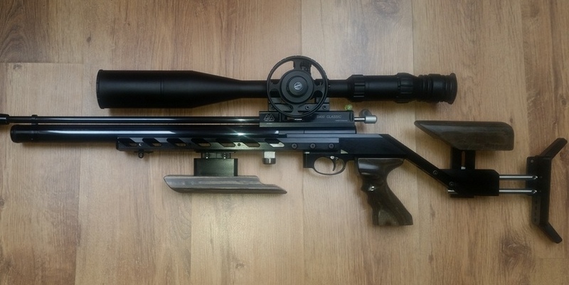

Keďže mi táto puška počarovala, rozhodol som sa jej kúpiť nastaviteľnú pažbu na HFT a FT. Nie je síce taká pekná ako originál, ale je veľmi funkčná, o čo mi vlastne aj šlo. Objednal som ju v AERON-ne. Celkovo hodnotím túto puštičku pozitívne :-) Kto si ju kúpi, neprehlúpi :D

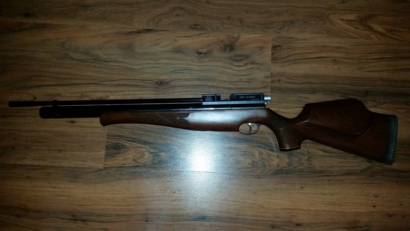

Ďalšie foto
