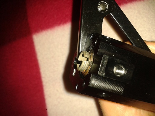

Dnes jsem se poprvé po více jak roce co ji mám, odhodlal rozebrat moje HW podle návodu Kubajzze a zbavit ho vazeliny. Sice funguje perfektně a nemám s ní sebemenší problém. Na 30m jsem tu někde dával nástřely. Konsistenzi nevím, nemám chrona.
Možná se pletu, ale nemám náhodou taky regulovatelnou verzi? Nikde nebylo ani žádné lepidlo. Pokud ano, chtěl bych zkusit 24J s heavy kolem 270m/s. Rád střílím i na 100m pr. kolem 7cm. Pak to vrátím na 16J kvůli spotřebě vzduchu. Ale zajímá mě ten rozdíl. Myslím že nejlepší v bench. střílej ke 2cm což je už jako závodní malorážky :)
Stačila by mě na tuto upravu pouze FAC pružinka? Podložky v regul. bych přenastavil.
Tu pružinku bych chtěl tak jako tak, ještě víc výstřelů se neztratí.
Musím tedy koupit chrona, manometr aspoň do 150bar vytočit redukci a fac pružinku?
Nebo je tu někdo z okolí usti nad orlicí u koho bych mohl vyzkoušet rychl. výstřelu?
Nepotřebuju pořát tunit jen to nastavit na 24j a pak si poznamenat o kolik otočit regulaci na 16J, tím by to haslo.

Ahoj, podle fotek je patrné, že nemáš ulomený nastavovací šroub, což je každopádně plus ;) .
Jestli je zalepený nebo ne poznáš, až se v tom budeš vrtat.
FAC verze má údajně stejné sestavení ''podložek'' v regulátoru jako 16J verze, ale má delší čep na pístku, delší hlaveň, jinou pružinu, vyšší tlak z regulátoru.
Každopádně bez manometru a k tomu potřebné redukce + nějaké chrony, toho moc nevyřešíš.
Nastavování regulátoru i pružiny je dost citlivé. A dokonce je několik verzí krytu, kde je jehla do které bouchá úderník na té půlce s regulátorem.
Má to kamarád a ten kryt zasahuje do nastavovacího šroubu tlaku regulátoru.
Takže si obstarej potřebné komponenty a přeji hodně stěstí v ladění 8-).

Jo to je bez ulomeného stavěcího šroubu. To je velká výhoda. Jinak bys to musel odantitamperovat. ;)
